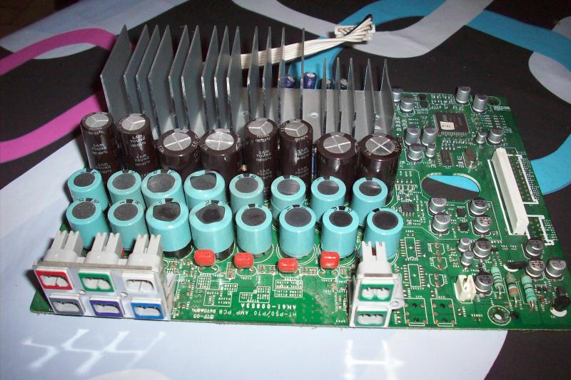

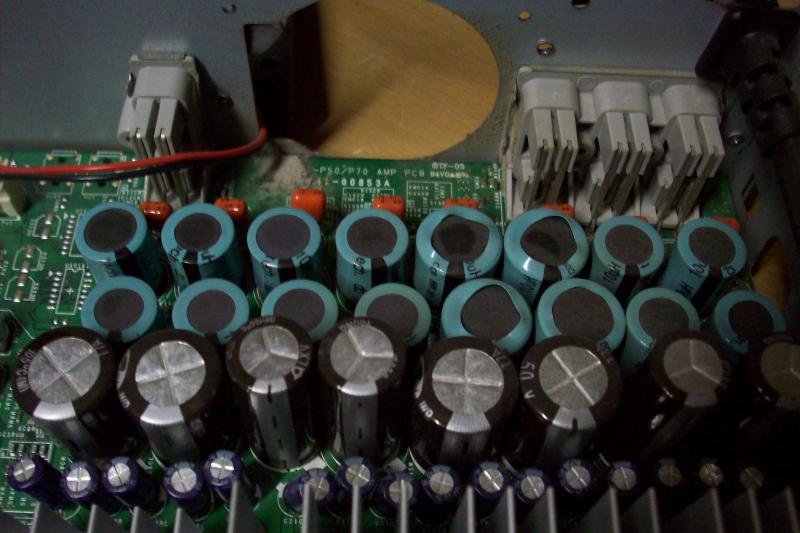

Mon home cinema presente des problemes au niveau de la sortie son des HP arriere.
Je l'ai donc demonte et je pense que 4 condensateur sont HS.
Par contre, impossible de trouver la reference dessus, seulement "DB tech" et "10 µH". Neutral
J'ai fait des recherche sur le net, mais c'est le neant...
Pouvez-vous m'aider ??
Voici la photo des condensateurs incriminés (les bleus avec le plastique qui est soufflé sur le dessus)
Je vous remercie d'avance

salut tous ce que tu vois en bleu foncé et noir  sont des condo ,mais c'est vrai que les 4 bleu clair decaloté ont dirai des self  10 µH c'est 10 MicroHenry c'est une self  tu pense que les 4 self decalotés sont pas bonne peut-etre pour voir leurs valeurs  le mieux c'est dans dessouder une et de noté la valeur mais a mon avis je pense pas que ça vienne delà

Vérifie les composants (d'après la photo) :
16 condos bleu foncé de 47uF 50v ?
4 condos noir de 1000uF 50V ?
4 condos noir de 680uF 50V ?
16 Selfs bleu claire repérées Lxxx ?
4 IC TAS5152 ?
Tiens nous informé.

Je viens de regarder en effet a quoi servait un self de choke, et oui je ne pense pas que mon probleme de son vienne de la etant donne la fonction de celui ci !!
Pour faire un topo vite fait, sur mes 5 HP, les deux sorties en "front" marchent, le central aussi, mais plus les deux situés en "rear"... ils sont tombés l'un après l'autre. J'ai d'abord pensé à un soucis dans les cables, mais meme avec des cables neufs rien ne va. De meme en changant les HP de devant avec ceux de derriere...
Du coup, je me suis penche sur une panne electronique... ayant deja reparé un LCD en remplacant 3 condos qui avaient grillés, je suis dit que cela pouvait peut venir aussi de la !!
Dans l'apres midi, je regarde de plus pres les infos sur les condos et autres, et je vous tiens au courant... En esperant trouver une solution a ce probleme !!!

je viens de demonter la carte :
4 condos 680µF 50V
4 condos 1000 µF 50V
16 condos 47µF 50V
Bravo les gars !
Par contre impossible dire ce que sont les 16 bleus clairs, c'est seulement marqué "10µH"... (dont 4 plus gros)
je ne sais pas ce qu'est " IC TAS5152" donc impossible de confirmer.
Les deux sorties qui ne fonctionnent plus sont les sorties en gris foncé et bleu à gauche de la carte...
Auriez-vous une idée svp ? A l'eoil nu je ne vois rien de particulier...
Merci encore
EDIT: pour info, le son s'est peu à peu dégradé, encommencangt par des pertes occasionnelles d'un cote puis de l'autre, en terminant par une perte total de sortie... merci

Les 4 IC TAS5152 (ampli de puissance) sont sous le radiateur en alu.

Première conclusion : les "self"  que je pensais etre en cause, sont enfaite ceux utilisé pour le SubWoofer...
