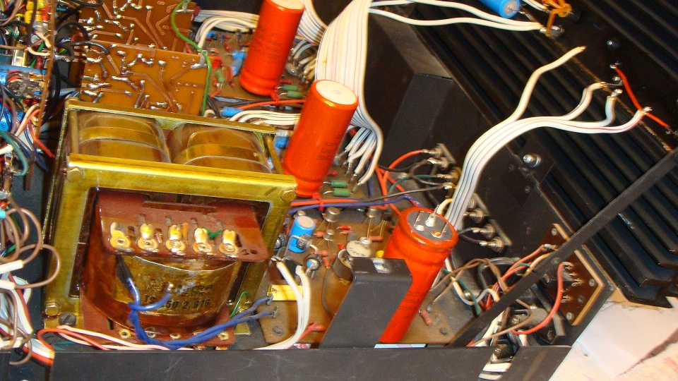

bonjour à tous , je viens d'acquérir un ampli en panne le Thomson PA428T de 2x80w, très lourd 18,5k, le problème est que je trouve 35v en sortis d'enceintes sur les deux canaux,
quelqu'un veut il bien m'aider dans la recherche de la panne, je n'ai qu'un multimètre je joins quelques photos.
je vous remerçie, cordialement, alain.

MessagePosté le: Lun 7 Nov - 13:57 (2011)    Sujet du message: Thomson PA428T Répondre en citant
une photo de l'intérieur.

1 -   C'est quoi ce condensateur rouge dessoudé au premier plan ?
2 -   Les fusibles ne grillent pas ?  - Bien les vérifier quand même
3 - 35V en sortie c'est à dire une tension d'alimentation ( positive ou négative ) - Certainement transistors de puissance HS
Salutations
