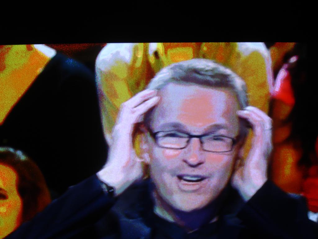

Bonjour voila mon écran a souçi d'image qui a aparu cet apres midi pendant que je l'utiliser en mode pc
Voiçi des photos (pensez vous que sa soi la dalle ou bien une carte ) biensure plu garantie car il a 2ans et 6 mois pfff
Marque : Lg
Model : 50Q3000
Chassis : ( ne ses pas encore plasma fixer au mur vais le décrocher demain )
Panne image qui plein de points

Probleme disparu hier soir se matin allumage ok et se midi probleme réapparu moin d'une minute (dalle hs ?  ou bien si ses une carte laquelle pourré etre en cause que je commence a chercher)

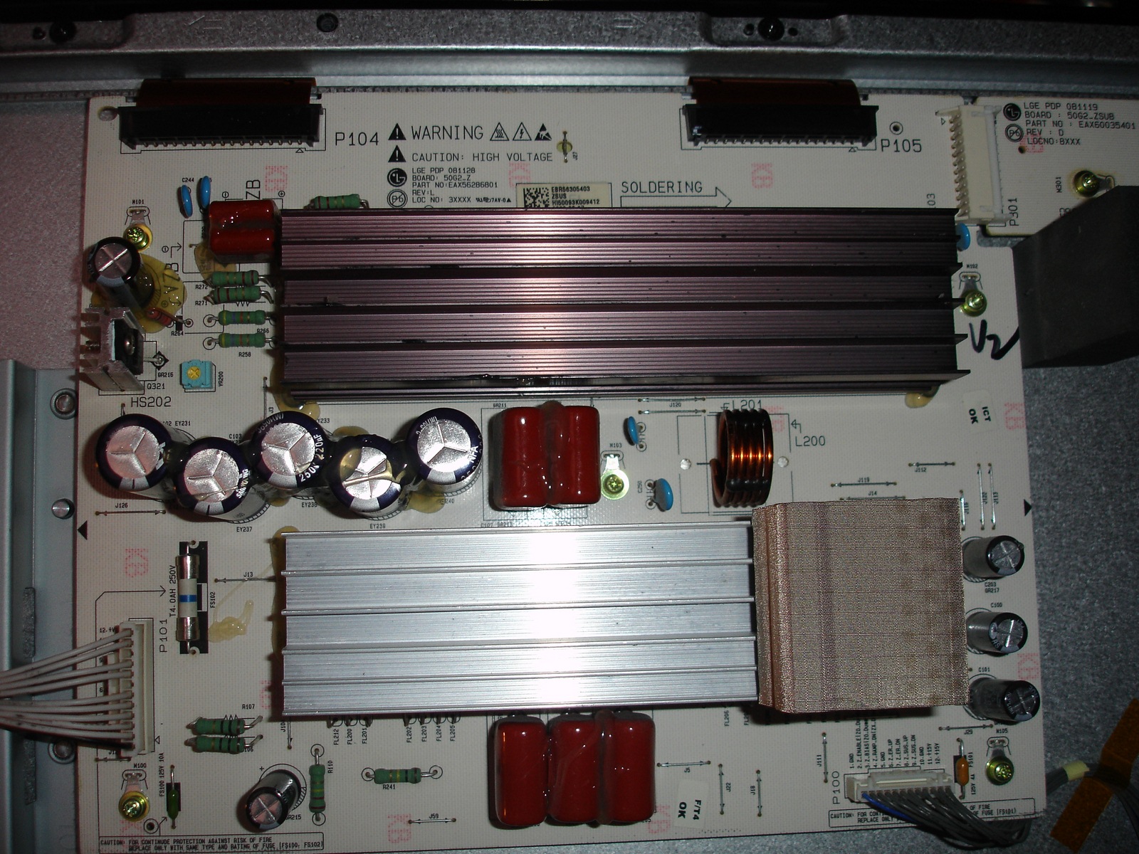

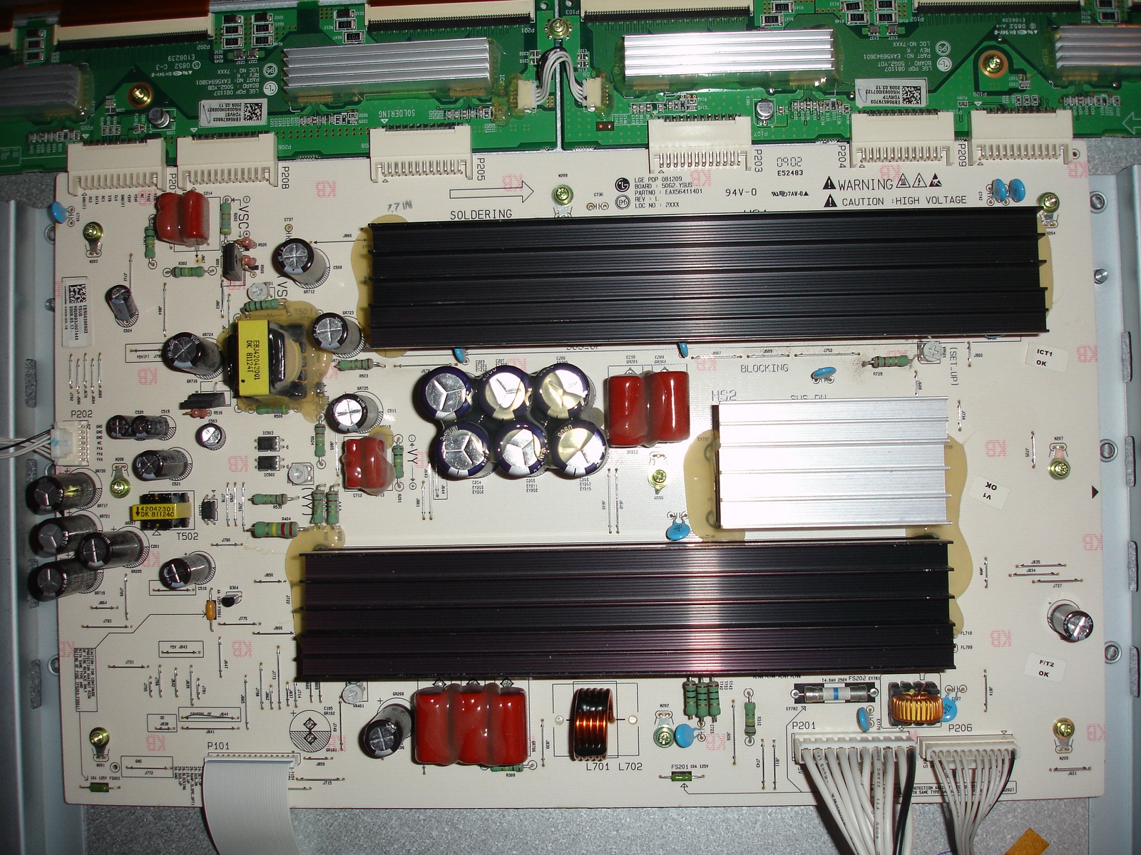

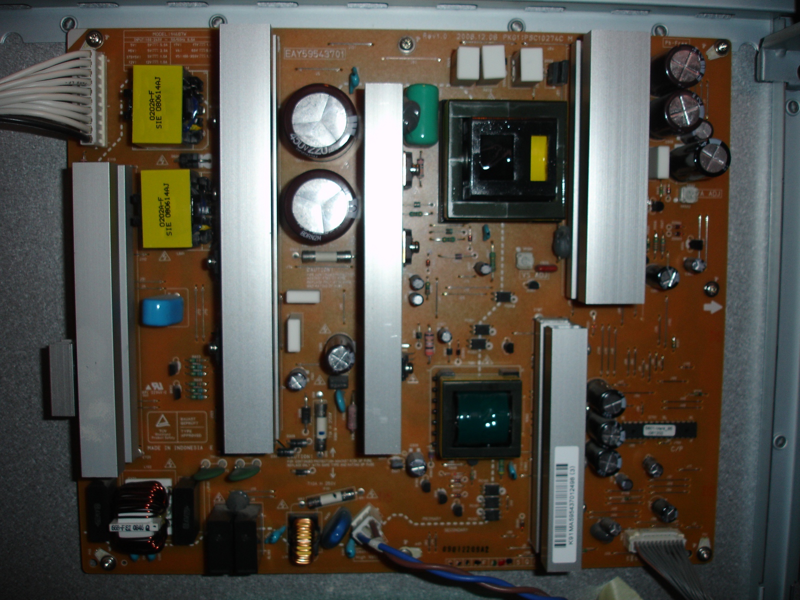

OK, met une photo en gros plan de chacune des 3 grandes cartes a gauche (Y-SUS), au milieu (ALIM) et a droite (Z-SUS) et je te prépare ça.

Voici les photos avec du retard désolé

Contrôle des tensions sur la carte d'alim:
0-Stylo et papier pour faire un ou deux relevés (voir 3).
1-La pointe du cordon noir est à raccordé au châssis de la dalle.
2-Démarrer le plasma.
3-Vérifier si l'image est correct ou non ou faire deux relevés.
4-La pointe du cordon rouge sur chaque broches des connecteurs.
5-Broches de 1 à 10.
6-Broches de 1 à 24.
Attention au court circuit !
Tiens nous informé de tes relevés.
