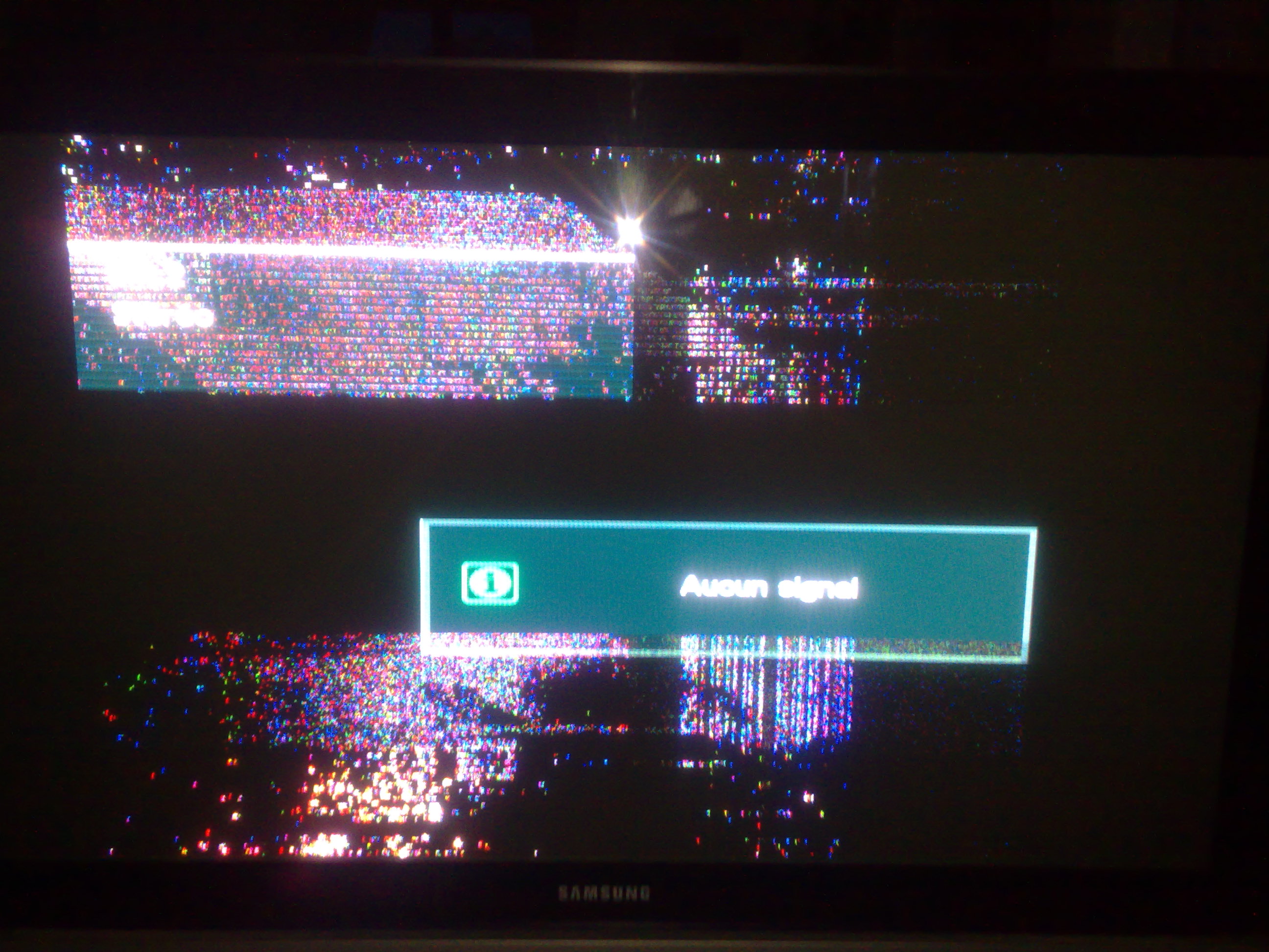

j'ai un probleme avec mon samsung PS-42S5H .
il ya des lignes sur le haut et le bas de l'images (milieu ok), voici une photo:
j'ai deja regardé les topics qui traite du sujet:
http://teleservice.xooit.fr/t8022-plasma-PS42P5HX-samsung-lignes-horizontal…
http://teleservice.xooit.fr/t2629-Plasma-Samsung-PS-42S5hx.htm
donc mes 2 cartes LJ41-02760A et LJ41-02761A ne sont pas en cours circuit alim, et je serait surpris que 4  des composant soit hs sur chaque carte (ce qui correspond au zone hs sur l'ecran..)
j'ai verifié la tension au bornes de R5016 et je n'ai que 90V au lieu des 120V, le probleme est surement la (j'ai aussi un leger sifflement sur la carte Y-Main) j'ai verifié le maximum de composant sur cette carte sans rien touver d'anormal.
Changer ces 3 cartes me revient a 170€... pour une TV  agé sans TNT j'hésite.
dois je changer les 3 ou uniquement la Y-Main ?
merci d'avance pour votre aide.

Le module Y-Main n'a rien du tout puisque l'image est presente, il te faut remplacer les deux modules Y-Buffer (Neuf de preference)......

Merci pour ta reponse rapide,
et les 90v aux bornes de R5016? (mesuré avec et sans les cartes Y-Buffer)
j'ai cru lire qu il fallait 120v.
et cela arrive que les 2 cartes Y-Buffer lache en meme temps?
MessagePosté le: Dim 30 Oct - 19:03 (2011)    Sujet du message: plasma PS-42S5H samsung lignes horizontales Répondre en citant
Pour les 90v sur R5016, je ne sais pas ou elle est........... moi je mesure la tension Vscan (120v) directement sur les connecteurs.....
Tes module Y-buffer ne sont pas en court circuit sur l'entrée, mais sur les sorties des puces, et oui ça arrive que les deux lachent en meme temps,
de toute façon il est fortement conseillé de remplacer les deux en meme temps......
regarde ce sujet http://teleservice.xooit.fr/t2629-Plasma-Samsung-PS-42S5hx.htm Mario explique tout ce que l'on peut avoir sur cette dalle.....
