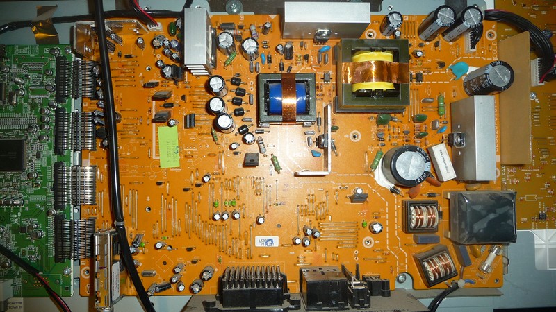

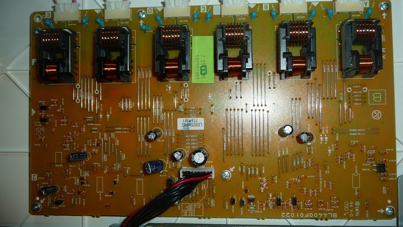

Marque : FUNAIModel : LCD C32B7Chassis : j aimerais bien le savoirDefault constaté : problème de démmarage reste en veille et parfois démmare  puis ce coupe et parfois fonctionne ,quand il ne veut pas démmarer en deconnectant la carte inverter le tv démmare sans image juste le son et on a bien les 24volts qui vont au inverter.Les mesures effectuées :carte inverter 24 volts ok  pas de mauvaises soudures et condo pas gonfler faudrais peut etre que je les messures au capacimetre.
ref carte alim :BL5820F01
ref carte inverter :BL4400F01
J ai parcourus toutes les pages ds la section autres sans trouver d info precise il me faudrais connaitre le chassis
Merci pour votre aide

MessagePosté le: Lun 31 Oct - 13:21 (2011)    Sujet du message: Probleme demmarage sur FUNAI LCD C32B7 Répondre en citant
Bonjour katode,
As tu vérifier les tensions sur cette alim ?
Le 24V est t-il stable ?
Pour les mesures des condos, ça donne quoi ?
Peut être une mise en sécurité (protection) par intermittence ?
Une idée, relève les tensions quand c'est OK et quand il y a problème.
Tiens nous informé.

MessagePosté le: Mar 1 Nov - 21:57 (2011)    Sujet du message: Probleme demmarage sur FUNAI LCD C32B7 Répondre en citant
Salut Jules
voici des news j ai fais les mesures proposer
A froid le tv fonctionne parfois dans ce cas sur le connecteur cn1000 sur la carte inverter
1:B/L SW 3.1V
2:B/L ADJ 4.8V
3:PROTEC 2.7V
4:GND
5-12:GNDA
13-20:24v  23.4v
Quand le tv ne demarre plus les tension secroulent voici leurs niveaux max relevé
1:2.8v
2:2.5v
3:2.2v
13-20: 8.5v
Quand je debranche la nappe toutes les tension sont presentes au bout du connecteur.
Pour les capas j ai pas encore pris le temps d allumer mon fer
Je te tiens au jus , merci pour ton aide
Amicalement

MessagePosté le: Jeu 3 Nov - 14:18 (2011)    Sujet du message: Probleme demmarage sur FUNAI LCD C32B7 Répondre en citant
J ai tester les capas au capacimetre elles ont des valeurs correctent seul les capas d'alim en 400v des 180micofarad donne une valeur de 160 micro environ avec la tolerence de l appareil cela ne me parais pas mauvais je les aurais bien changer par acquis de conciences mais je n en ai pas de dispo.
Qu' en pense tu Jules150 ?
MessagePosté le: Jeu 3 Nov - 15:12 (2011)    Sujet du message: Probleme demmarage sur FUNAI LCD C32B7 Répondre en citant
Bonjour katode,
OK pour ton bilan ...
Pas évident ce type d'alim ...
Essaye de charger ton 24V jusqu'à 3 ou 4 Amp avec des ampoules 2X12V ou résistances de puissances ... pour voir.
Possèdes tu une alim de labo ?
Le pense plutôt à un problème de carte inverter ?
As tu une doc ?
Tiens nous informé.

J ai teste avec deux lampe de 21w l alimentation s écroule !
Je pense qu il faut que je change les capas par acquis de conciences sais tu quel puissance l alimentation est elle senser fournir ?
Merci pour ta disponibilité
Katode
MessagePosté le: Sam 5 Nov - 21:30 (2011)    Sujet du message: Probleme demmarage sur FUNAI LCD C32B7 Répondre en citant
Bonsoir katode,
OK pour les condos à changer.
Vérifie aussi le comportement des tensions sur l'Opto IC601 (attention de ne pas déraper).
Moi je dirais entre 4 et 5A sur le 24V,donc ça fait bien 100 à 120W (le D508 est donné pour 10A).
Peut être d'autres avis sur le forum ?
Tiens nous informé.

J ai vu sur le net (lien ci joint ) un probleme de ce type la panne etait du a un transistor 22N055 sur la carte inverter qui ce m etait en defaut a chaud .
J ai demonter les miens pour les tester tous etait ok ,mais en les remontants j en ai abimer un!
http://phone-repair.blogspot.com/2011/05/tv-repair-guide-how-to-repair-emer…
merci de ton aide
