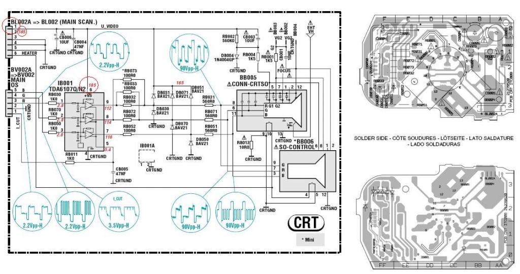

MessagePosté le: Mer 11 Juin - 19:38 (2008)    Sujet du message: panne tv thomson 21MF135 KF ITC008 Répondre en citant
voila je t'ai entoure en rouge l'arrive du 185V ou 200 suivant le model
jonathan [/i]

MessagePosté le: Jeu 12 Juin - 04:37 (2008)    Sujet du message: panne tv thomson 21MF135 KF ITC008 Répondre en citant
merci , j'ai 174V

MessagePosté le: Jeu 12 Juin - 18:00 (2008)    Sujet du message: panne tv thomson 21MF135 KF ITC008 Répondre en citant
Vérification les fils sont bien en place merci
mais suite aux schémas que j'ai reçu je pense que l'ampli vidéo est HS et c de là que mon THT et bu a sauté.
je change l'ampli et je vous tiendrais au courant merci pour vos conseils
