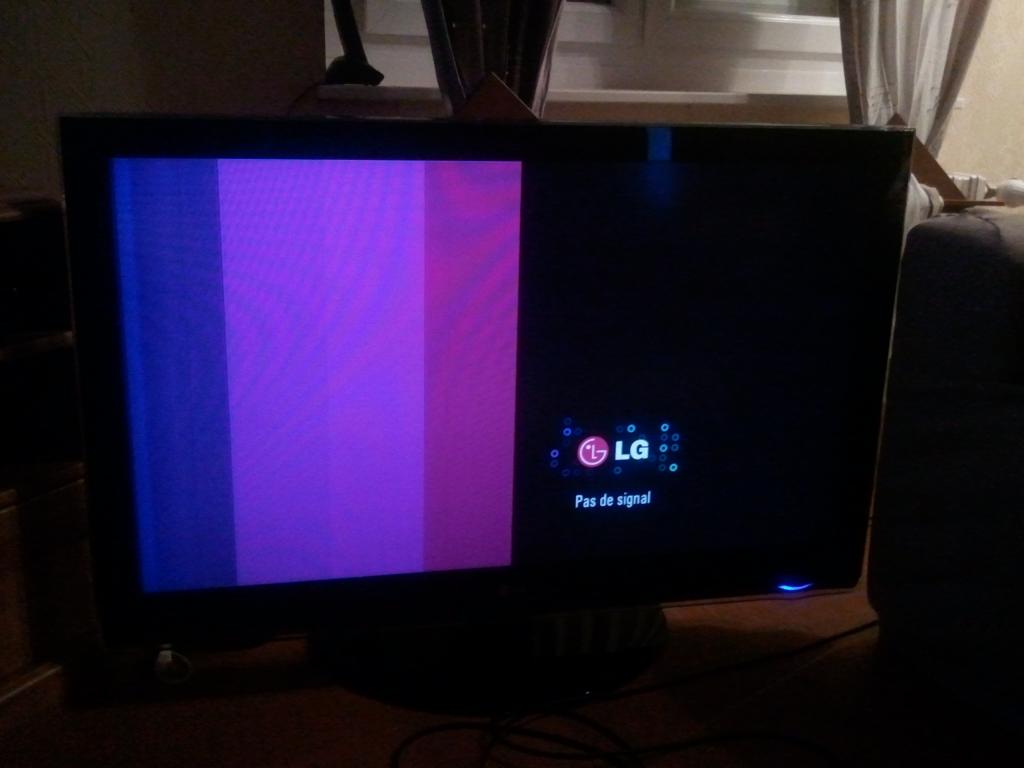

Bonsoir j'ai un souci d'écran, je vous mets une photo de la panne. C'est une lcd.
Je précise que je n'y connais pas grand chose en télé !!
merci d'avance pour vos réponses
Marque : LG
Model : 42LH4000-ZA

bonjour,est ce que vous avez une image en passant par la peritel(avec un lecteur dvd par exemple)?

En fait, j'ai l'image sur la télé mais avec les bandes de couleurs cela se traduit par des couleurs rouges orangées sur les visages !! La j'ai pris la photo exprès sans image pour bien montrer cette panne.

ok ,mais avez vous une image totale en passant un film par exemple sur source "scart ou peritel" (exterieur ,selon la marque)car la ,apparement vous etes sur tv.et si oui les bandes verticales viennent toujours sur l image?.ma question sert a cerner une eventuelle panne du tuner.cdt

Ok, oui j'ai une image totale sur la télé ou sur un film en source ext , hdmi, peritel et ce désagrément arrive sur l'image.

c'est pas très clair...si tout fonctionne en hdmi,peritel etc...et que le problème se pose uniquement en tnt???c'est que tontonriri avait raison tuner hs

Impossible cette panne ne peut absolument pas venir du tuner !!!!!
Je ne connais absolument pas ce télé, mais c'est tout de meme mauvais signe cette panne, sans faire des essais avec d'autres modules, c'est soit carte petits signaux,
soit T-Con, soit dalle.....
Verifier tout de meme le cable ou le (ou les) nappe(s) LVDS si bien enfoncé(es)

désolé CC mais j'ai déja eu le même type de panne , c'est pour sa que je me manifeste sur ce post..après remplacement du tuner tout étais rentrer dans l'ordre!
maintenant je ne le trouve pas suffisamment clair...
http://pieces-tv.com/
MessagePosté le: Mar 18 Oct - 19:55 (2011)    Sujet du message: moitié ecran HS Répondre en citant
Tu as remplacé la carte tuner ou le tuner lui meme ??? Car le tuner ne sert qu'a demodulé en analogique ou en numerique
le signal qu'il receptionne de l'antenne, et dans le cas cité ci dessus il y a un pb sur l'affichage vers la dalle, et non un pb de reception........
et ça c'est le scaler (circuit integré BGA)qui s'en charge.....

oui tu as raison!!!!! j'ai changer la carte tuner!! c'étais la main complète!!chui con yoda

et la réponse est la!!! du moins je ne m'avance plus trop Mr. Green mais du orange sur les visages! c'est la main.
mais bon tout ce que tu décris PLISS depuis le début n'est pas très clair...

Bonjour, en fait je ne sais pas exactement comment vous décrire cette foutue panne, je vous ai mis la photo sans tnt ni dvd ni rien et sans aucun cordon de branché à part la prise secteur pour que vous puissiez voir ce que cela fait. Maintenant quand j'ai une image quel qu’elle soit, tnt dvd console , quelque soit le cordon utilisé peritel hdmi ou antenne sur l'image cela donne des reflets colorés sur les visages presque fluo tirant sur le rouge orangée voir du vert.
Voilà j’espère que pour vous se sera plus clair, en attendant je vous remercie de m'aider

Les visages sont colorées uniquement du coté gauche??

après t'avoir relu, je n'avais pas tout as fait le même symptome!
la je pense également a la carte control!

oui ce problème n'est que du coté gauche de l’écran !!
