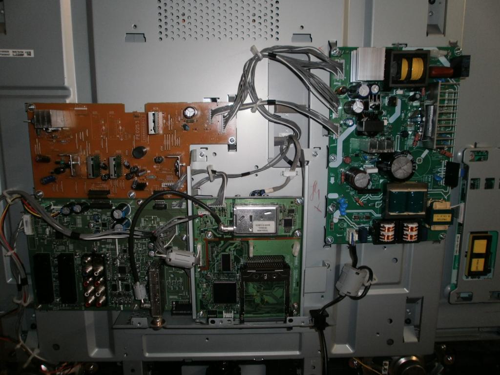

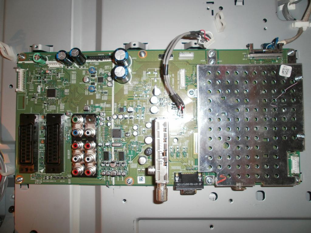

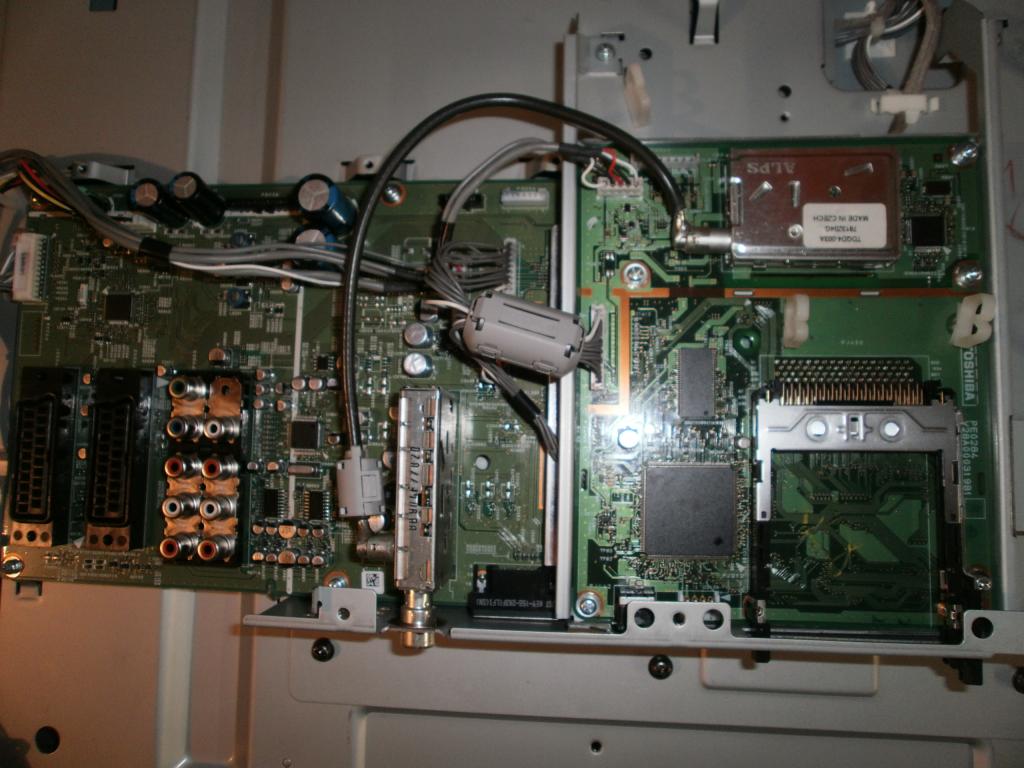

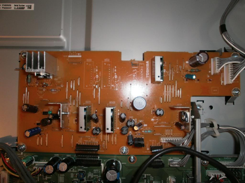

Voila mon souci , j'ai ma tv lcd toshiba regza qui du jour au lendemain n'avais plus le son (vocal) mais la musique de fond présente.
Apres avoir controlé certain point  j'ai  décidé de changer la carte mère . Tout est rentré dans l'ordre  Very Happy   pendant 3 semaine quand brusquement
écran noir et plus de son   Sad  . On entend le déclic du relais et le voyant de veille est au rouge et lorsque j'active avec la télécommande l'autre led  devient
verte mais pas d'image et pas de son . L'électronique n'est pas mon fort si quelqu'un à une idée ou qui à déja rencontré ce problème je suis preneur
ou  un schéma électrique .voici info sur le model + photos ( aucun condo gonflé, fusible ok)

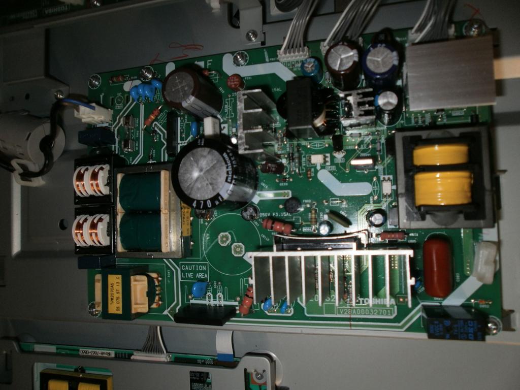

pour ma  télé toshiba après controle, 2 diode me paraissait bizarre (diode se trouvant entre le transfo et le refroidisseur alu  (voir sur la 2ème photo en haut a droite)
donc j'ai décide de les remplacer et là  Exclamation !!!!!!!!!!!!!!!!!!!!!!!! la partie droite de l'écran y a l'image et a gauche 3 grande bande transversale + petit grésillement  que je n'arrive pas
à cibler  voilà pour l'instant ou j'en suis . je l'aurais un jour........ Mr. Green ....... je l'aurais un jour ...... Mr. Green Mr. Green

voici des photos de l'écran  après remplacement des 2 diodes sur l'alim  , j'ai entouré les diodes remplacé (les diodes d'origine sont marqué LZ.75 et sont remplacé par N40071)?? ce qui ma été vendu dans magasin de composant électronique.Est ce que c'est conforme  Question Question

Voici la suite de mon problème .J'ai décidé de reprendre toutes les soudures de la carte d'alimentation et là surprise j'ai toute l'image Shocked  mais pas de son et je pense que le  problème vient des 2 diodes
que j'ai remplacé qui était fendu mais je pense que les diodes que l'on ma vendu ne corresponde pas voici le circuit imprimé qui part des 2 diodes et qui vont a la prise ainsi que la légende   , si quelqu'un sait ou je pourrais me procurer les diodes lz.75 ou une correspondance , parce que j'ai rien trouver sur le net  .....................UN GRAND MERCI D'AVANCE

Bonsoir garfield64,
Pas de doc de la bête ...
Il est difficile de voir ses diodes ou leurs marquages sur les photos !
Rien trouvé avec LZ.75, mais avec LLZ75V ou TCLL75V oui la il s'agit de diode Zener de 75V / 500mW.
J'espère que cela va t-aider à avancer.

Bonsoir.
C'est quoi la réf exacte des diodes que tu as monté.
N40071 , ne me donne rien !!!!!
N4007-1 seraient des 1N4007 1A et alors elles n'ont rien à voir avec des Zener de 75Volts , c'est des diodes de redressement;
