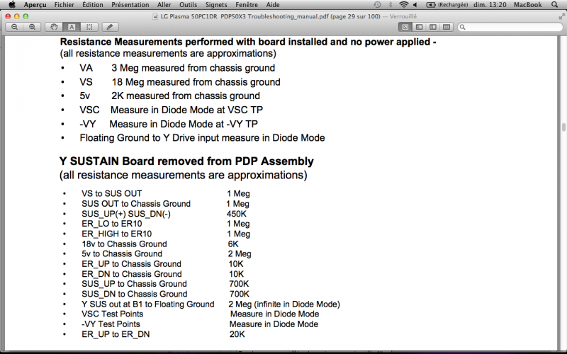

Pour le 18V IPM regarde la doc 50PC1DR page 27 et 35.
En théorie la péritel commute en auto ce qui permettrait de vérifier si le son est ok.

Pour Morris83,
Sur la page 29 de la doc, tu as les valeurs des IPM, controle de cette maniére, tu sauras peut etre lequel pose pb........

pour CC, si j'ai bien compris, je dois démonté la YSUS pour tester les résistances des IPM. ( Par devant on y a pas accès, c'est coté radiateur...)
