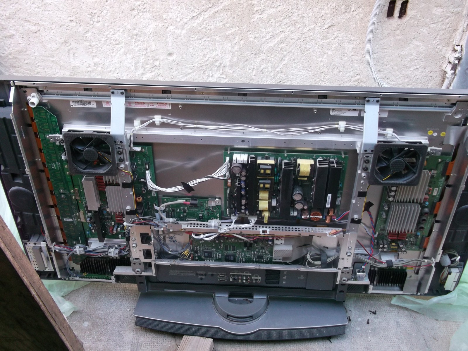

Hello à tous ! Je suis tombé sur votre site pour un petit ( ou gros
) soucis de télé, que je viens de récupérer chez un ami ( j'aime bien bricoler  Laughing ) Alors il s'agit d'un écran plasma LG 50PX4R-ZB, et il se mets en route ( LED de veille passe de rouge, à orange, à vert et reste sur vert ), les ventilos tournent à l'arrière, mais pas d'image ( rien, ni menu, ni image, ni neige, que dalle ).
J'ai démonté le panneau arrière et j'ai trouvé 3 fusibles sur différents CI, ils sont tous bons. J'ai vérifié visuellement si aucun élément n'était brulé, rien. J'ai vérifié à l'oeil aussi si aucun condensateur n'était gonflé ou bombé... Rien. Si quelqu'un connait les procédures de controles à effectuer ce serait vraiment sympa, j'ai un multimètre à disposition.
Pour le son je ne sais pas, vu que je ne vois rien je n'arrive pas à sélectionner quoi que ce soit, j'ai parcouru le forum avant de poster ( normal ) et il y a pas mal de problèmes similaires.
J'ai vu sur le forum que la "maladie" de ces télés était les cartes ysus et zsus ... Comment les controler ou/et être sûr de leur défectuosité ???
Un grand merci à tous ! A bientôt

Bon j'ai trouvé un post-it très interréssant : Problèmes avec les Dalle LG 42X3  donc à priori ce serait un problème de carte Ysus dans mon cas.   Mais quels sont les procédures de controles ? Transistors, résitances, condos ? Merci :-)

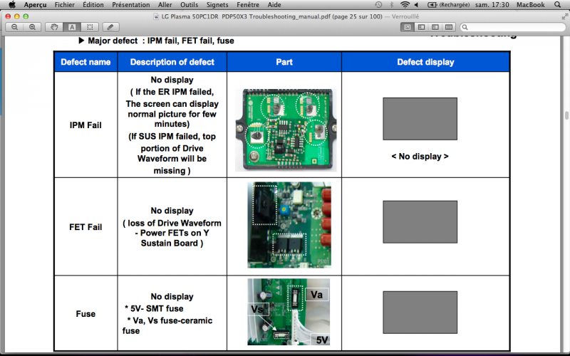

MessagePosté le: Sam 12 Nov - 17:39 (2011)    Sujet du message: Plus d'image sur Plasma LG 50PX4R-ZB Répondre en citant
Hello à tous ! Je reviens vers vous après mes contrôles ( merci à terminator pour la doc Smile ) et aussi à jules150 pour les tuyaux qu'il a donné à lgdavid ( je me suis servi Wink ).
Alors résultats de tension : tout est ok, mes Vs, mes Va, mes 5v, mes masses, mon Zbias, VSC et -VY également.
Il me reste donc, selon la doc, 2 pannes possible, et c'est là que ça coince :
- 1 des 2 IPM ( mais selon la traduction, si j'ai bien compris, si IC 201 est HS, l'affichage peut fonctionner correctement quelques minutes et si IC 202 est HS la zone supérieure de l'écran sera manquante ( j'ai bien compris ? )
Or dans mon cas, il n'y a jamais d'image.
- Soit il y a un problème sur le FET, mais comment controler ces éléments please ? ( voir photo )
Si quelq'un pouvait m'aiguiller un peu ce serait cool merci Smile
