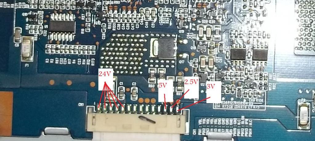

cette apres midi avec un ami , on a controler les 8 sorties qui alimente les ccfl  sur la carte inverter, résultat 0V sur chaque sorties.
ensuite, on a vu 2 picofusible sur la carte inverter, ils ne sont pas claqué.
rico47
Inscrit le: 04 Oct 2011
Messages: 16
MessagePosté le: Sam 8 Oct - 07:14 (2011)    Sujet du message: [Résolu] samsung LE32S67BD Répondre en citant
j ai controler les 8 sorties de la carte inverter, résultat 0V sur chaque sorties.
 il y as 2 pico fusibles sur la carte, il sont ok.
je voudrais savoir si mes alims serait bonne sur la carte inverter,, je mets une photo avec les valeurs relevé

MessagePosté le: Sam 8 Oct - 10:15 (2011)    Sujet du message: [Résolu] samsung LE32S67BD Répondre en citant
slt
tes tensions son bonne donc carte inverter hs

MessagePosté le: Mer 19 Oct - 08:38 (2011)    Sujet du message: [Résolu] samsung LE32S67BD Répondre en citant
j ai recu ma carte inverter, et cela remarche, merce beaucoup pour m avoir guidé
