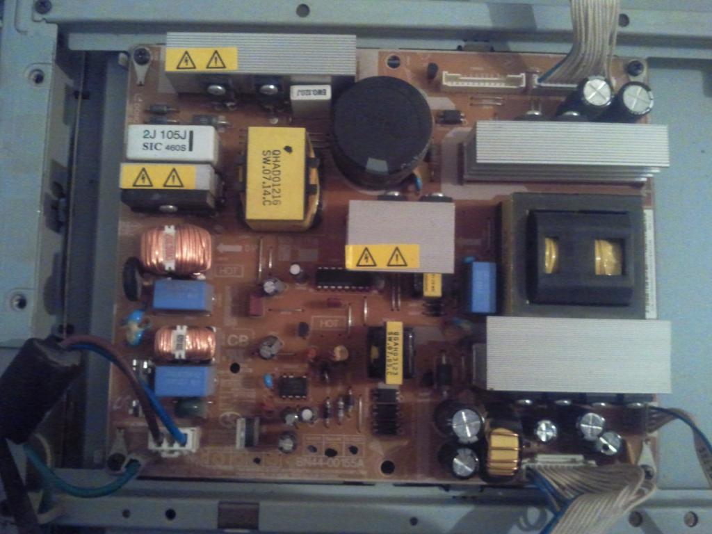

MessagePosté le: Mar 4 Oct - 20:49 (2011)    Sujet du message: [Résolu] samsung LE32S67BD Répondre en citant
voici la photo de la carte d alim ref  BN44-0

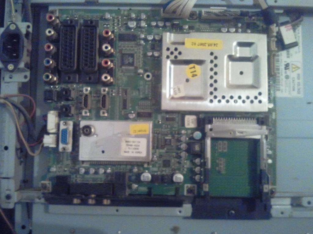

MessagePosté le: Mar 4 Oct - 21:00 (2011)    Sujet du message: [Résolu] samsung LE32S67BD Répondre en citant
et voici la photo de la carte main

MessagePosté le: Mer 5 Oct - 08:39 (2011)    Sujet du message: [Résolu] samsung LE32S67BD Répondre en citant
bon j ai testé ma carte d alim comme décrite sur le forum, et toute  mes sortie secondaire fonctionne, donc le problème es ailleurs Sad

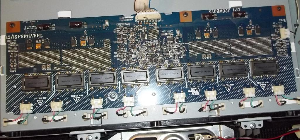

ces bien ton inverter qui est HS
est ce que tu peut me faire une photo de celui ci
Cdlt
rico47
Inscrit le: 04 Oct 2011
Messages: 16
MessagePosté le: Mer 5 Oct - 20:36 (2011)    Sujet du message: [Résolu] samsung LE32S67BD Répondre en citant
voici les photos

MessagePosté le: Mer 5 Oct - 20:41 (2011)    Sujet du message: [Résolu] samsung LE32S67BD Répondre en citant

MessagePosté le: Mer 5 Oct - 20:54 (2011)    Sujet du message: [Résolu] samsung LE32S67BD Répondre en citant
essaye de testé les transfos inverter si je ne me trompe pas ces des darfons
débranche les néons et tu teste sur chaque sorti tu doit en principe 1.5khom regarde tu a des points teste
si valeur differente transfo Hs
rico47
Messages: 16
MessagePosté le: Mer 5 Oct - 21:33 (2011)    Sujet du message: [Résolu] samsung LE32S67BD Répondre en citant
je viens de regarder, toutes mes sorties marches, j ai entre 3.88Khom et 3.93Khom
