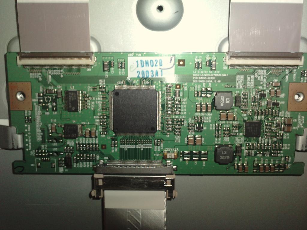

Default constaté : 3 quart de l'ecran n'affiche plus l'image, les pixels ne sont pas figé car la parti problématique varie de couleur, passe du tt noir au blanc...bleu clair, comme des ondulations...
Les mesures effectuées : L'alimentation de cette tv a été changé il y a un mois et demi, car elle avait cramé, la tv ne s'allumait plus... maintenant c'est au tour de l'ecran qui décone Sad
je vous joint quelque photos
d'ou pourrait venir le probleme selon vous, svp.

malheureusement certainement ta dalle hs ou la platine matrissage qui fait partit de la dalle dans tout les cas c'est un des 2 .....chez philips la dalle est livrer complete ( dalle + matrissage ) maintenant peut etre essayer une platine matrissage quand meme ( d'occasion sur le net ) pour le ver le doute
mais moi en ce qui me concerne je pense a un probleme de dalle en elle meme ......

merci de ta réponse.
Ou se trouve la platine de matriçage stp ?
A tu des sites internet ou je pourrais commandé des pieces de rechange, me trouvant a la l'ile deréunion il n'y a pas de point relai piece détaché philips.. Sad

merci, savez vous ou je pourrai trouvez cette piece sur internet pour la commandé, en effet, au dessous de cette carte, au au niveau de deux composant, il y a de petit point sombre ke je trouve suspect

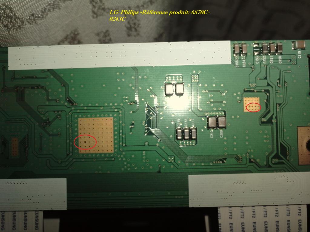

alors j'ai la reference carte "TCON LG-Philips •Référence produit: 6870C-0243C"
je vous joint une petite photo, que pensez vous des deux zone que j'ai entouré en rouge svp
en effet sur ebay j'ai trouvé, mais comme vous le dite, les de napple du haut sont difficile a enlevé :S

a mon avis ces rien ces trou parce que pour moi ces juste une masse
par contre une photo de l'autre sens serai plus parlent

voila la photo de lautre coté
