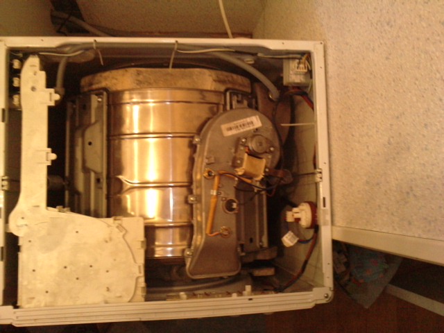

à la base le lave linge ne démarrait pas, lorsque j’appuyais sur démarrage, il s'éteignait, le problème semblait venir de la sécurité de la porte,
j'ai fais un shunt, afin de le tester voir si c'était celui ci qui était en cause,
à priori oui !
à présent le programme semble démarrer, pendant 10 secondes
puis la machine se met à vidanger sans s’arrêter + VOYANT 600/1200 (clignote lentement) + VOYANT cadenas (clignote rapidement),
impossible de l'arreter, il faut débrancher brutalement.
biensur je ne connais pas les codes défaut,
j'aurais besoin de votre aide pour m'aiguiller ou me conseiller sur la cause de la panne,
j'aimais bien cette machine, jusqu'a cette panne, elle fonctionnait bien, quelqu'un me l'a offerte lors d'un démenagement, elle doit avoir 6 ou 7 ans, son état est impeccable,
dans tous les cas s'il faut m'en séparer je n'aurais jamais les moyens de me payer une de cette gamme (lavante sechante),je vais me tourner vers un modèle à 200euros
j'aimerai tenter de la réparer moi même à moindre frais,
j'ai débranché et contrôlé (visuellement) la carte, les condos ont l'air nickel, comme sur la photo posté précédemment,
je peux essayer de les changer cela ne coute rien,
petite infos : en remontant la carte, j'ai fais un essai avec la carte à l'air libre, la machine à fonctionné, on pouvait l’arrêter etc..., pas de défaut,
j'ai remonté et fermé la machine, le défaut a réapparu, je pense alors à un faux contact, j'ai réessayé depuis bouger bien les cosses (hors tension)  : toujours ce  défaut
je suis un peu perdu, je compte sur votre aide,
en vous remerciant d'avance
à plus tard !
