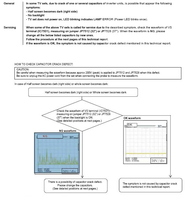

Si c'est toute la rangée de néons qui ne s'éclaircie pas
alors il faudrait analyser à l'oscillo la forme du courant.
regardez cette note venant d'un autre constructeur
meme phénomene, si la forme du courant n'est pas parfaite lisse, vous aurez cette lumiere dégradée
