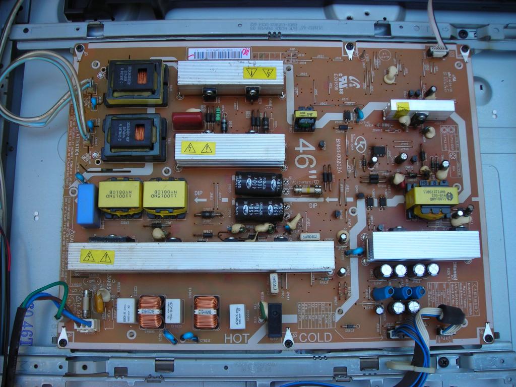

mon souci est qu'il ne démarre qu'après avoir chauffé, quelques minutes, et ne s'éclaire que la moitié de droite et partiellement revient éclairer un peu + de la moitié, irrégulièrement, que faire ?
J'ai cherché et rien trouvé de panne semblable.
merci de vos suggestions.

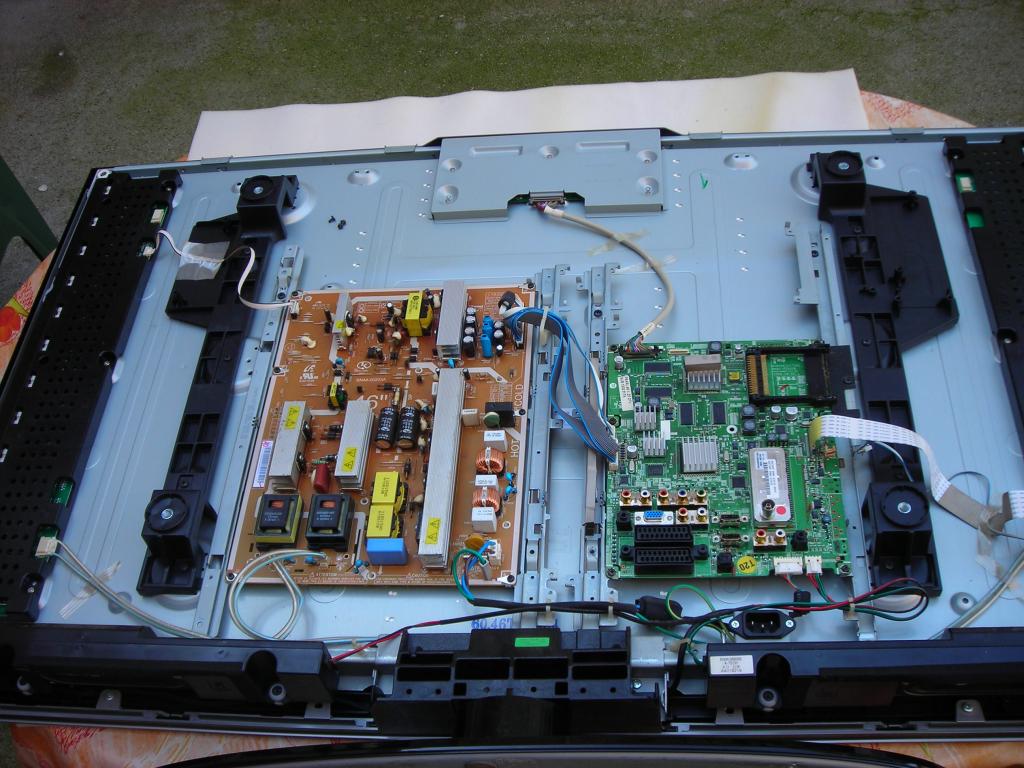

Après avoir essayé de poster les photos, et n'ayant pas arrivé, j'ai opté pour cette façon.
Donc comme demandé je vous fournis ces dernières par megaupload, dont voici le lien :
http://www.megaupload.com/?d=G44I9XJS
Merci à tous ceux qui pourront m'aider

je poste tes photos

MessagePosté le: Mer 28 Sep - 19:48 (2011)    Sujet du message: Panne sur TV Samsung le46a568p3m Répondre en citant
regarde dans 1er temps si les codos dans les cadre rouge ne son pas gonflé
si il ne son pas gonfler chauffe les pour voir si ton lcd va s'allumé plus vite
si gonflé faudra changer les condos  par la même valeur
si chauffé démarre plus vite faudra aussi changer les condos tjr par la même valeur

MessagePosté le: Mer 28 Sep - 22:56 (2011)    Sujet du message: Panne sur TV Samsung le46a568p3m Répondre en citant
Ils ne sont pas gonflés, j'avais regardé, mais pour en avoir le cœur net, demain je les désouderais et mesurerais au capacimètre et
éventuellement les changerais aussi.

MessagePosté le: Jeu 29 Sep - 07:44 (2011)    Sujet du message: Panne sur TV Samsung le46a568p3m Répondre en citant
SLT
sa ressemble plus a un problème d'inverter....

Salut tous,
Aujourd'hui j'ai changé les condos en les ayant mesurés, ils étaient bons en capacité, remplacés.
Mise en jus et rien de nouveau, toujours ce écran qui s'allume par moitié et progressivement la zone
ombragée devient bonne au bout de 10 mn.
Que faire ? à moins d'en acheter une autre.
Merci de votre aide, si précieuse.

MessagePosté le: Ven 30 Sep - 07:14 (2011)    Sujet du message: Panne sur TV Samsung le46a568p3m Répondre en citant
voir ce que pilout57 a dit l'inverter
