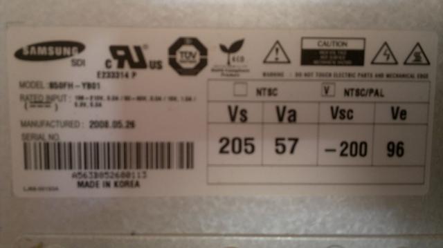

modèle         : 850FH-YB01
modèle code : PS50A676T1MXZF
type             : PS50A676
ver              : KX

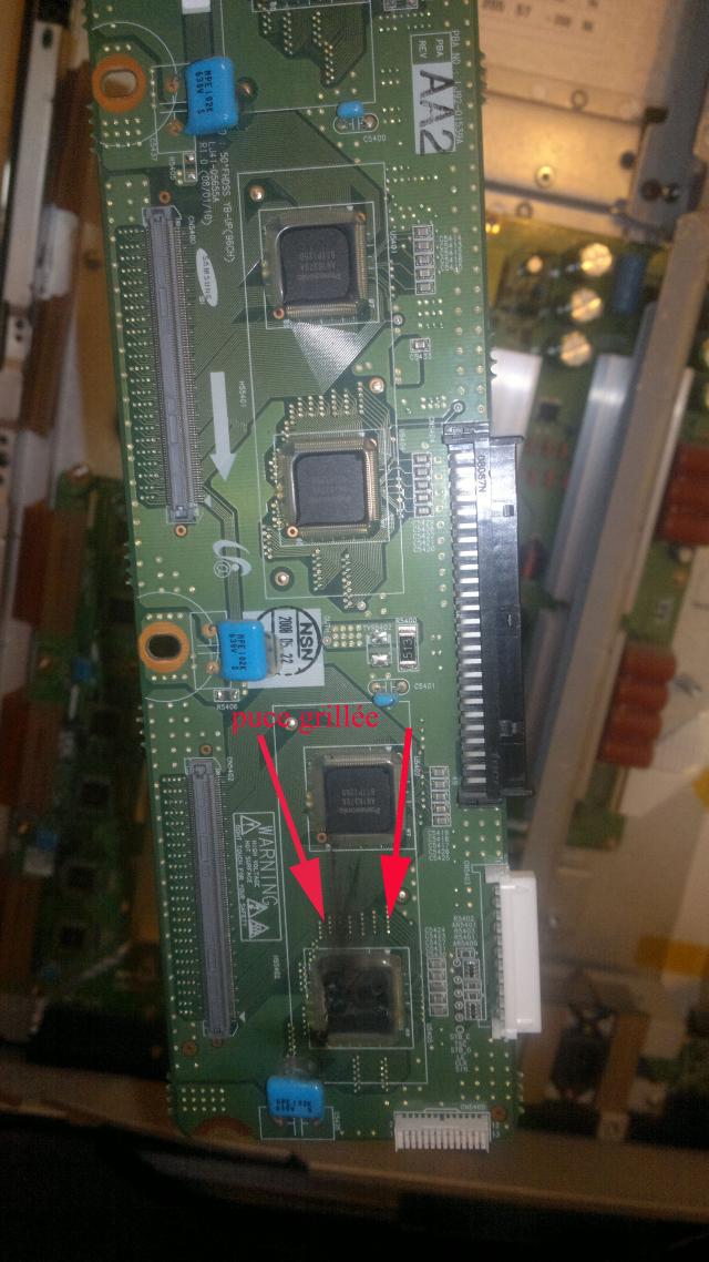

Perte brutale de l'image et du son. Crépitement et odeur de "brûlé".

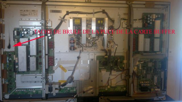

J'ai démonté le panneau arrière et trouvé sur la carte Y-BUFFER UP une puce grillée ce qui implique l'achat d'une nouvelle carte j'imagine.
Après inspection (visuelle) les autres cartes ne présentent aucune aspérité ni gonflement quelconque sur les résistances ou autres et paraissent en bonne état.
Test effectué : débranchement du cable reliant la carte  ALIM à la carte Y-MAIN (celle prés des deux cartes buffer), le plasma démarre normalement et les voyants fonctionnent très bien et l'écran reste totalement noir aucun crépitement ou autre bruit suspect.
Que faut il changer ?
- carte Y-BUFFER UP (hs puce grillée trés visible) uniquement ?
- les deux cartes buffer (up et Down) ?
- ou bien les deux cartes buffers et la carte ALIM aussi ?
Merci pour votre aide.

bonsoir il faut changer les deux baffer et la carte y aussi car c est la carte y qui est la cause.cordialement

-Puce HS5402 brulée sur carte Y-BUFFER UP.
