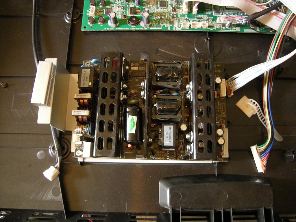

Bonjour à tous.
Mon Akira vient de me lâcher et comme un ennui ne vient jamais seul, la garantie à expirée !
Quand je la mets sous tension, le voyant passe au vert, l'écran reste noir, puis le voyant repasse au rouge, ceci par intermittence, l'écran reste toujours noir.
J'ai refait les soudures sur la carte d'alim, car cerclées, sèches pour la plupart. Pensez-vous qu'un ou plusieurs condensateurs puissent être mis en cause ?
J'ai le 5v en sortie mais pour le 12v et le 24v, nada !
Type : LCT-B08T32H
Je joins une photo de la carte alim en question.
Quels sont les éventuels condos à remplacer susceptibles d'être mis en cause ?
Merci à vous tous de m'éclairer.
