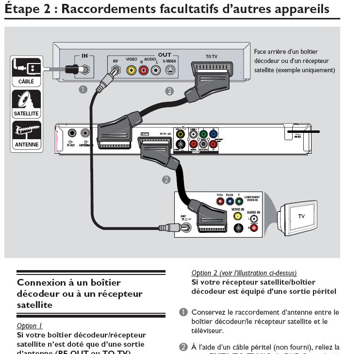

j'ai achetedvd 3480 et pas de signal. je suis branché par parabole.
sur mon decodeur parabole j'ai 3 sortie peritel :
- decodeur
- vcr
- tv
sur le dvd enregistreur 2 peritels :
- ext1 et ext 2
avec tous les branchements possibles,  aucun  signal pouvez vous m'aiguiller svp.
ce qui m'embete c'est que l signalarrive toujours par une prise antenne sur mode emploi or moi ca repart d'une peritel forcement sur le decodeur parabole.
merçi d'vance

MessagePosté le: Dim 1 Juin - 15:02 (2008)    Sujet du message: pb installation lecteur enregistreur philips dvd3480 Répondre en citant
si tu branche ton decodeur par exemple la sortit TV directement sur la sortit EX1 du DVDR cela doit fonctionner
bien sur il faut bien commuter le DVDR en EXT1 sinon cela ne fonctionnera pas
en ce qui concerne les chaine numerote de 1 a99 sur le DVDR elle ne fonctionneront pas a moin bien sur de branche un cable d'antenne hertien ou cable
voila salutation

MessagePosté le: Dim 1 Juin - 18:39 (2008)    Sujet du message: pb installation lecteur enregistreur philips dvd3480 Répondre en citant
ok
donc du decodeur tv a l'enregidtreur en ext1 et de l'ext2 jusqu'a la tv ?  c'est ce que j'avais fait.
mais comment commuter le DVDR en EXT1 ?

MessagePosté le: Dim 1 Juin - 19:15 (2008)    Sujet du message: pb installation lecteur enregistreur philips dvd3480 Répondre en citant
voila dans la notice il y a meme une schema et un beau dessin
le cable d'antenne il est seulement utilesi tu utlise un cable operateur la TNT ou encore antenne rateau mais si tu n'utilise que le demo il faudra utliser les EXT du DVDR
je ne sais pas ce que tu a comme demodulateur mais faut pas oublier que tu va regarder ce que tu enregistre ... tu ne pourra pas changer de chaine lorsque tu en enregistrera une autre a moi d'etre equipe d'un demodulateur double tuner ...

MessagePosté le: Dim 1 Juin - 20:42 (2008)    Sujet du message: pb installation lecteur enregistreur philips dvd3480 Répondre en citant
ok merçi ça marche
