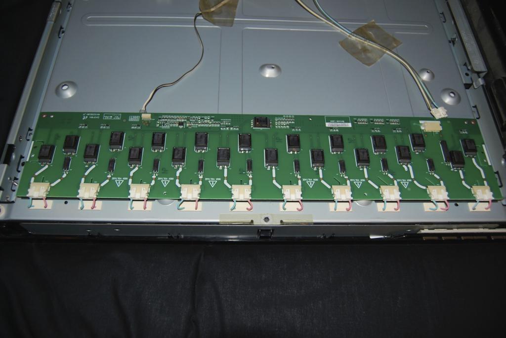

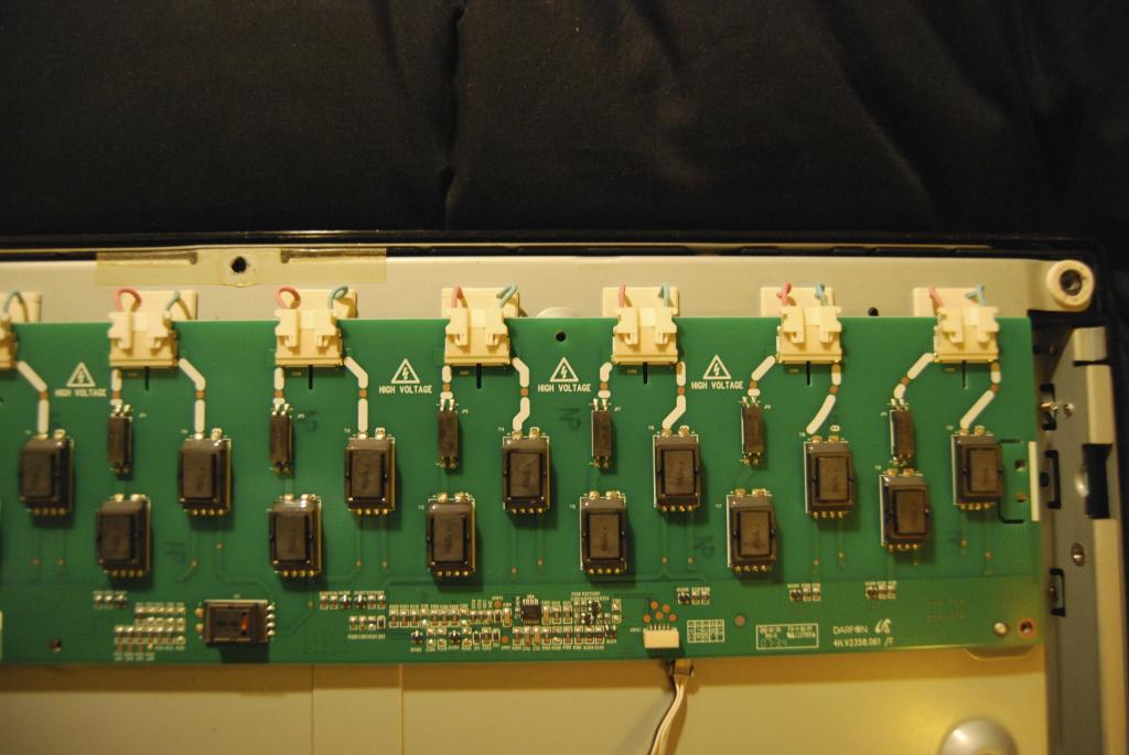

Voilà des photos de l'inverter.
Merci encore !

Après changement de la carte inverter, toujours le même problème. Des idées d'où cela pourrait venir (avant qu'éventuellement je m'adresse à un coûteux réparateur) ?

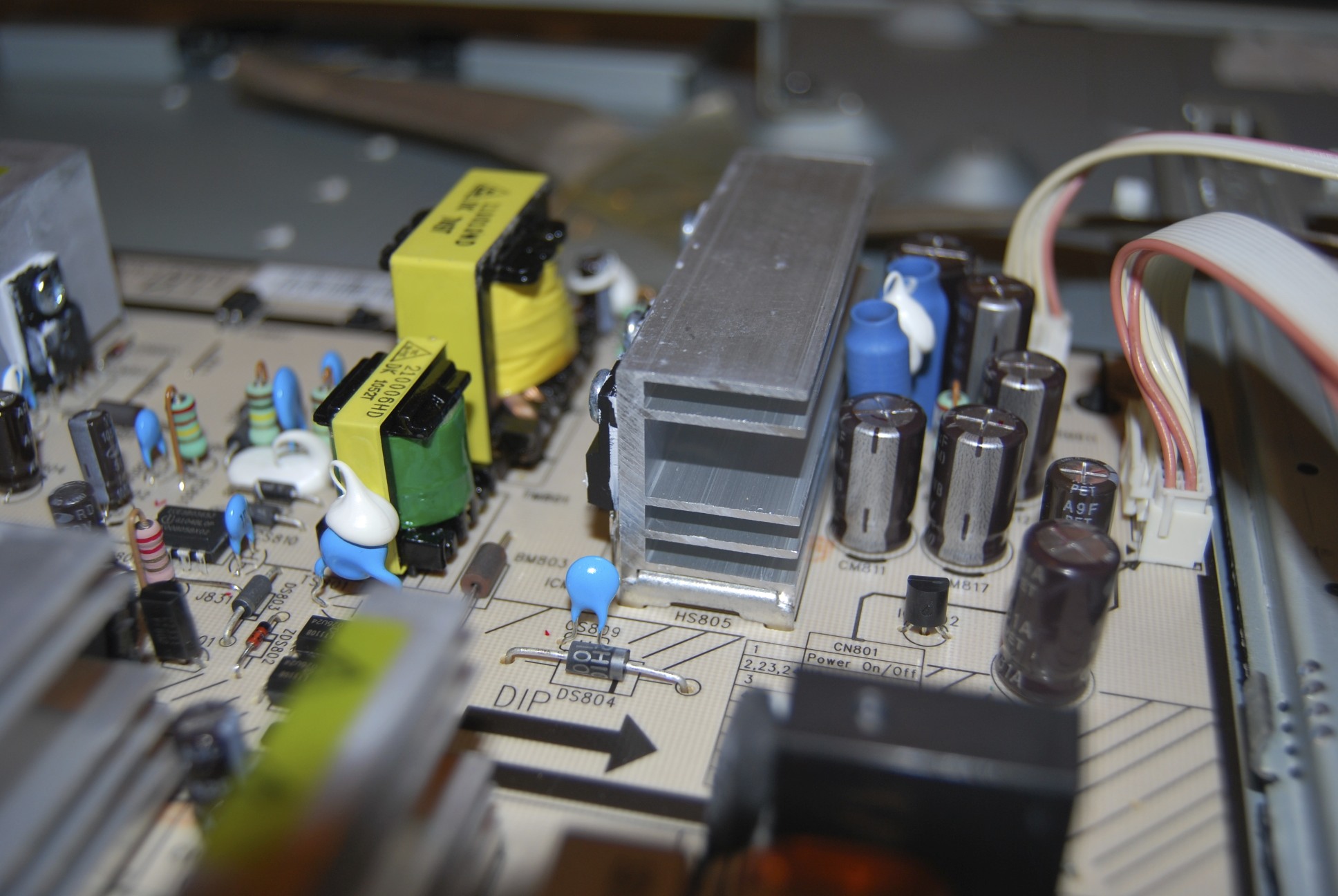

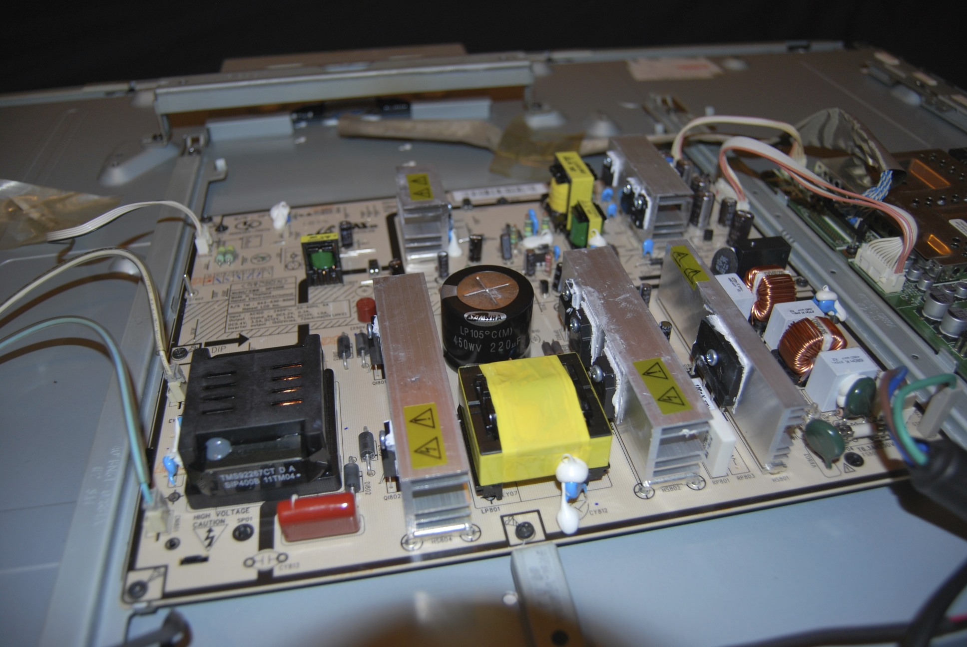

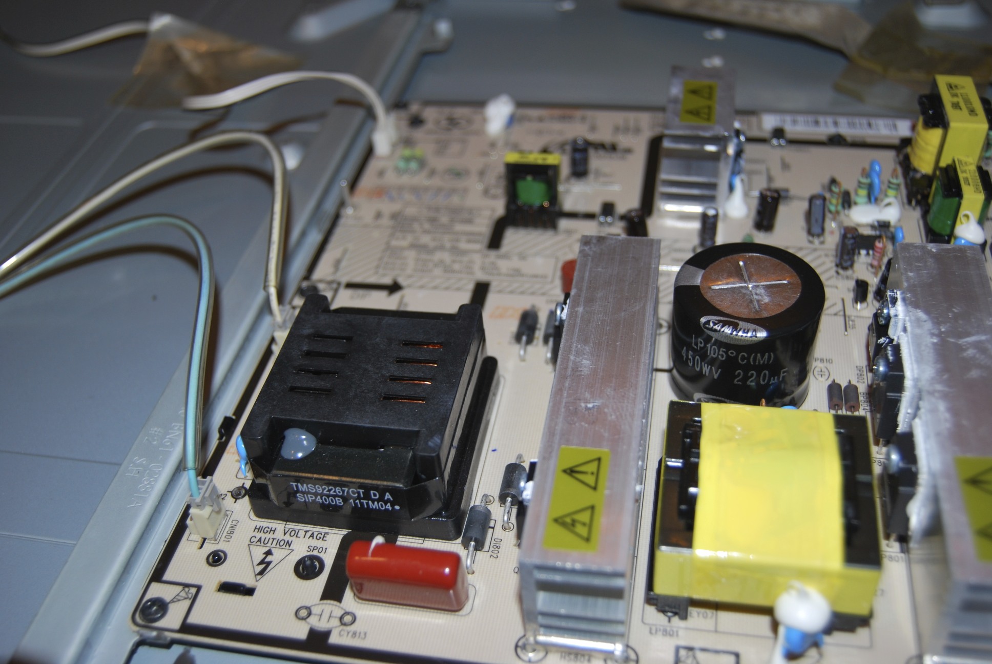

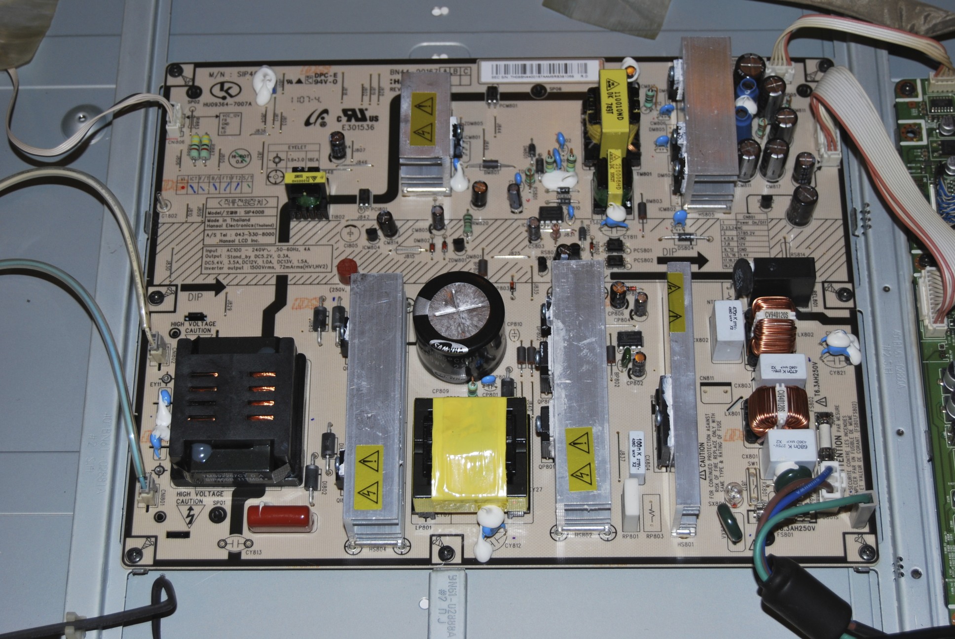

Voilà quelques photos de l'alimentation :
pilout57
Inscrit le: 16 Déc 2010
Messages: 839
MessagePosté le: Dim 9 Oct - 17:57 (2011)    Sujet du message: Panne LE40M86BDX après changement carte d'alimentation Répondre en citant
vérifiez que vous avez bien du 24 Volts et qu'il arrive sur l'inverter.
