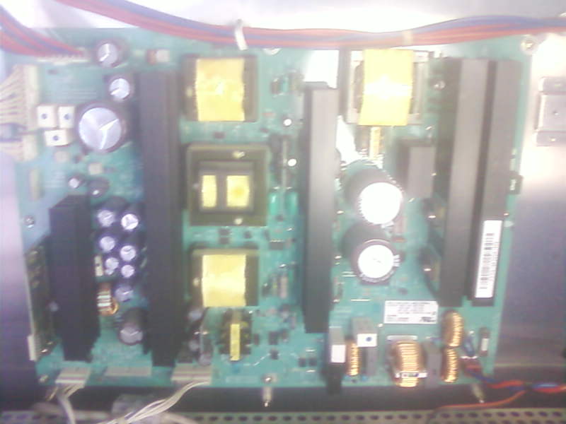

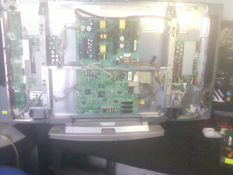

J’ai récupère une PLASMA LG PDP42V7
observation :  - bruit d'activation du relai de la carte aliment
                    - image apparait noire avec des particule de point blanc et coloré parachuté
                    -bouton de commande au niveau du tv est bloqué
                    -carte Z et Y SEMBLE EN BONNE ETAT DE FOCTIONNEMET chaleur des radiateur  est bien présente
action :          tous les alimentations son présente
va 65v
vs:183
vcc:5.3 v
Ac-on: 2.4 v
RL-on: 4.3
STBY: 4.8
VS-ON : 4.2

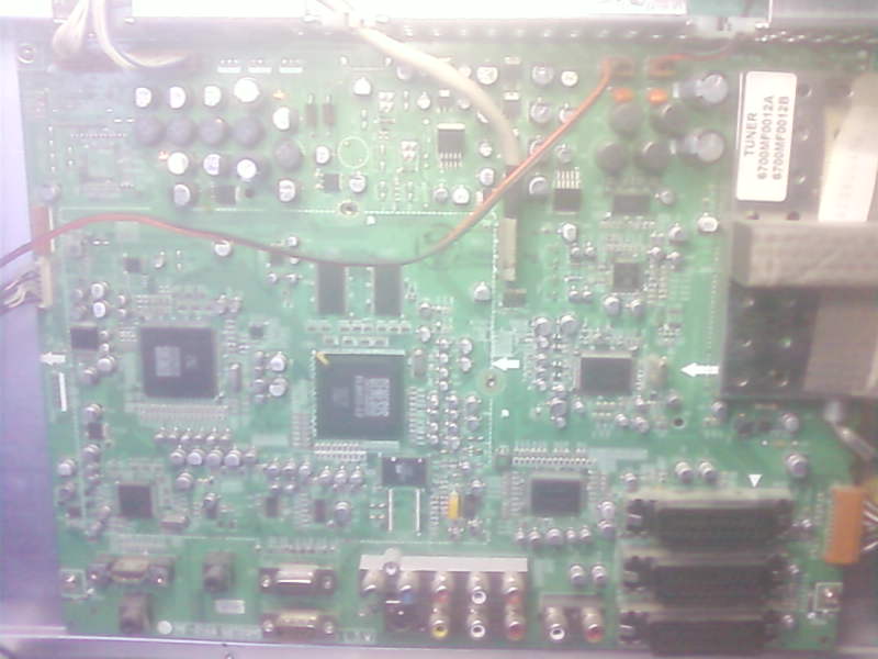

est ce qu'un défaut au niveau du carte de controle ou carte de traitement sigaux
