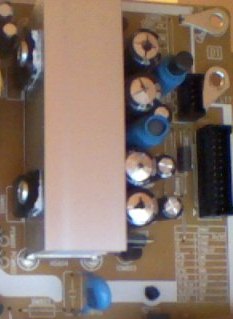

MessagePosté le: Dim 18 Sep - 10:56 (2011)    Sujet du message: [Résolu] Démarrage TV LCD Samsung LE40A456 très difficile Répondre en citant
Merci pour ta réponse jules150,
Je viens d'ouvrir le capot et voici les photos.
On voit clairement les codos bombés !
La référence de l'alim si je ne me trompe pas (plusieurs carte en BNxx-xxxx) c'est BN44-00197.
Je n'ai pas de multimètre sous la main pour vérifier les tensions.
Les 7 condos  :
2 x 1000uF/10V
3 x 47uF/50v
2 x 1000uF/25v  (ou 100uF ?) (ils ne sont pas tournés dans le bon sens Sad )
Je compte donc changer ces 7 condos ... Pouvez me confirmer les références ci dessus, ou puis-je acheter ces condos à moindre
frais ?

MessagePosté le: Dim 18 Sep - 12:00 (2011)    Sujet du message: [Résolu] Démarrage TV LCD Samsung LE40A456 très difficile Répondre en citant
slt,
c'est facile. tu les déssoudent et tu connaitras les bonnes valeurs Wink

MessagePosté le: Dim 18 Sep - 20:08 (2011)    Sujet du message: [Résolu] Démarrage TV LCD Samsung LE40A456 très difficile Répondre en citant
SAlut,
les 25V sont bien des 1000uF
et tu peux remplacer les 10 V par des 16V
tu les trouveras dans les magasins d'electronique en ligne comme electronique diffusion (malakof), gotronic, conrad etc..
morucci
Inscrit le: 16 Sep 2011
Localisation: saint ouen
MessagePosté le: Mar 20 Sep - 22:47 (2011)    Sujet du message: [Résolu] Démarrage TV LCD Samsung LE40A456 très difficile Répondre en citant
Merci les gars,
J'ai acheté les condos et fait les soudures ce soir et maintenant elle marche du feu de dieu !

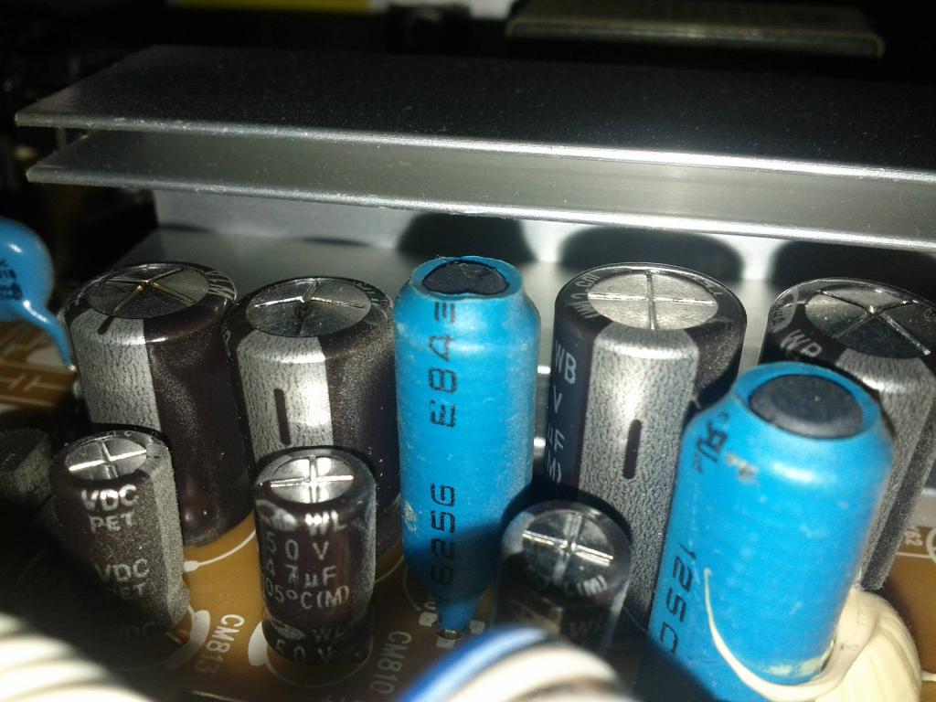

MessagePosté le: Dim 10 Mar - 13:13 (2013)    Sujet du message: [Résolu] Démarrage TV LCD Samsung LE40A456 très difficile Répondre en citant
merci ..
g moi aussi remplacer 2 condensateur 1000uf/10v ..
j'ai mis a la place des 1000uf/16v, je les ai récupéré das une vielle alim de pc ..
ma télé fonctionne nickel ...
http://teleservice.xooit.fr/image/91/1/d/c/2013-03-09-20.48.07-3c8405e.jpg.…
http://teleservice.xooit.fr/image/94/e/9/d/2013-03-09-21.52.56-3c840bb.jpg.…
