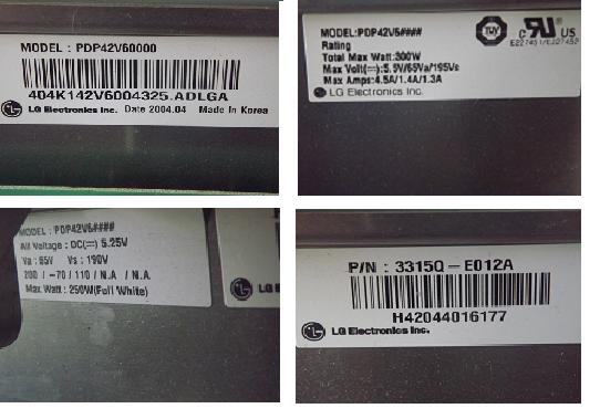

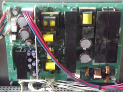

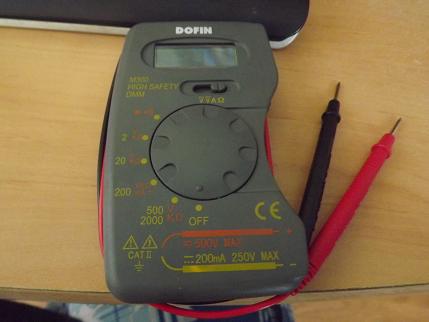

est voici les photo demandé
- la premiere ce sont les etiquettes
la deuxieme la carte alim
la 3 eme mon multimetre

Vue la photo de l'étiquette, tu est le seul  a savoir si c'est bon (difficile a lire).
A l'aide de cette photo, tu a fait une erreur pour le reste :
                                            (200 / -70 / 110 / NA / NA)
Correspondance des tensions  (Vsetup/-Vy/Vsc/  -   /  -  )
Je ne sais pas si tu a vérifié les fusible des carte Y-SUS et Z-SUS ( a gauche et a droite de l'alim).

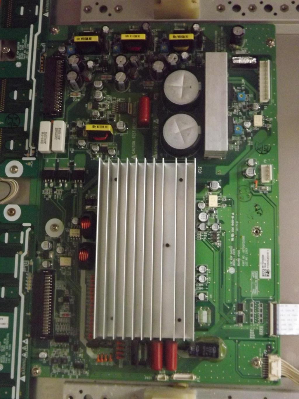

Fait nous une belle photo de la carte Y-SUS (a gauche de l'alim).

MessagePosté le: Ven 16 Sep - 11:17 (2011)    Sujet du message: plasma RZ42PX11 PROBLEME ! aidez moi SVP Répondre en citant
salut les gars ,
pour les fusible je ne sais pas comme verifié car on ne vois rien ( fusible en carton alors dans le doute j'ai entourer d'alu )  Idea  je sais j'ai pas inventer la lumiere ! lol
sinon voici la photo
pouvez vous m'expliké ou prendre les autre mesure car la je seche .
