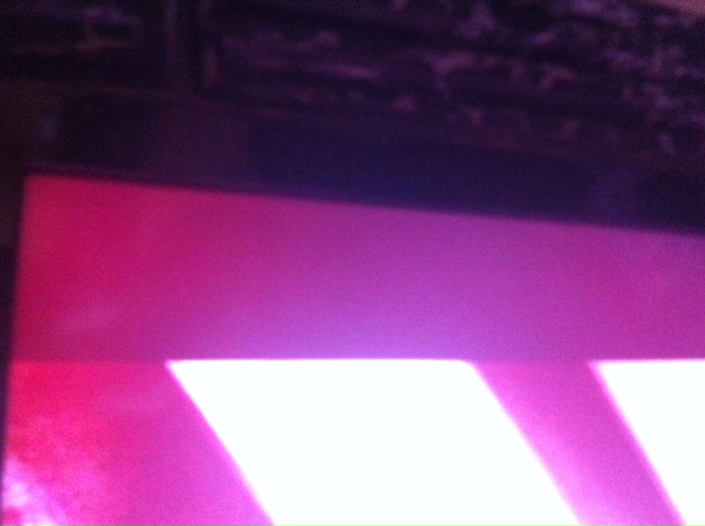

MessagePosté le: Ven 9 Sep - 16:31 (2011)    Sujet du message: [Résolu] LE40B530 saturation rouge Répondre en citant
Bon voilà une photo :
j'ai pris volontairement une zone de noir en biais pour que le problème ressorte bien en photo sinon c'est pas évident.
Ce qui est rouge est censé être noir.
