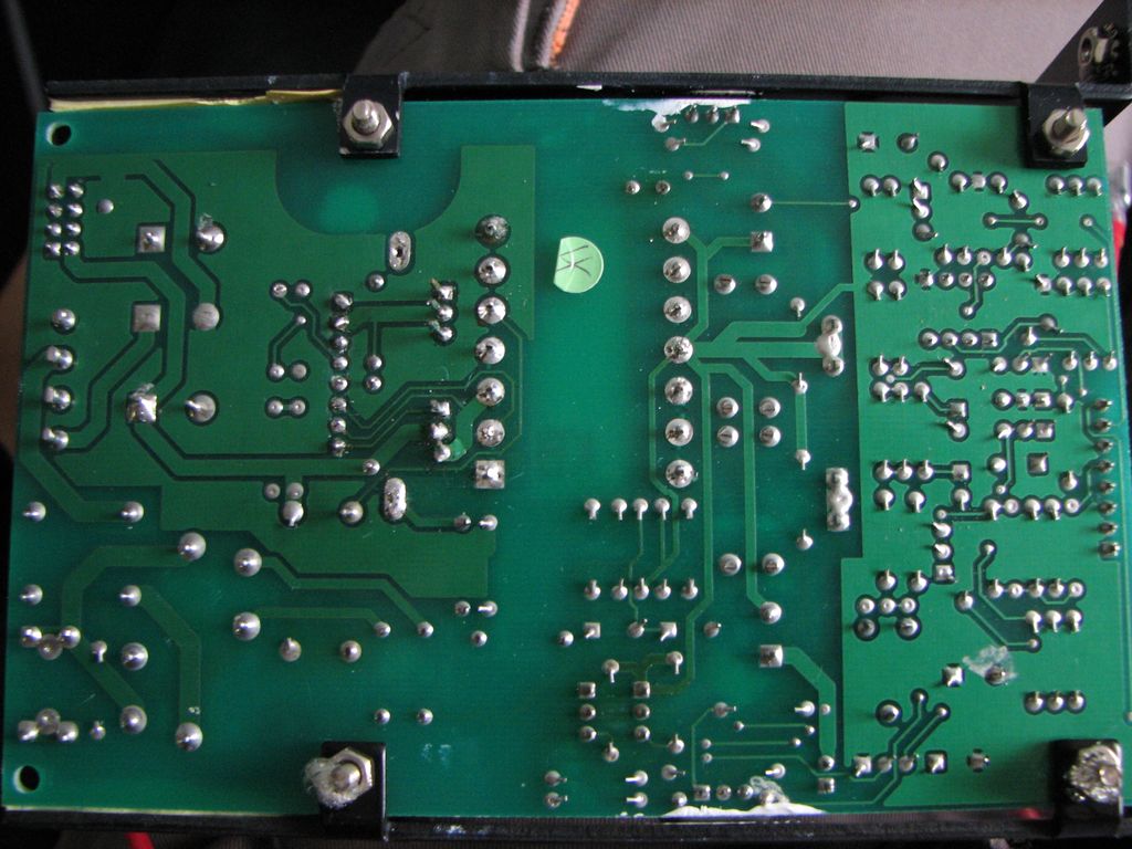

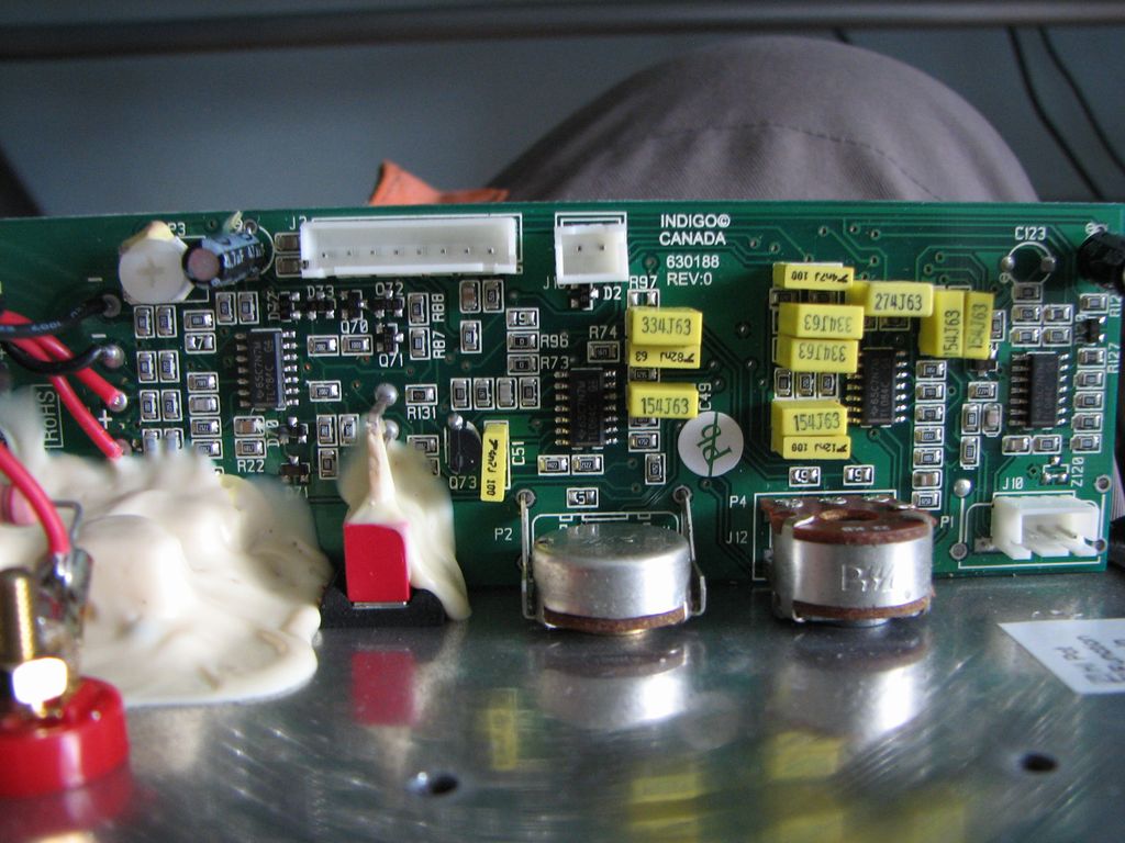

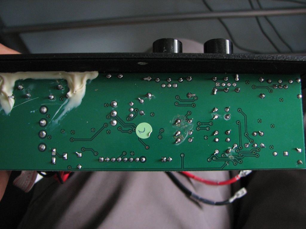

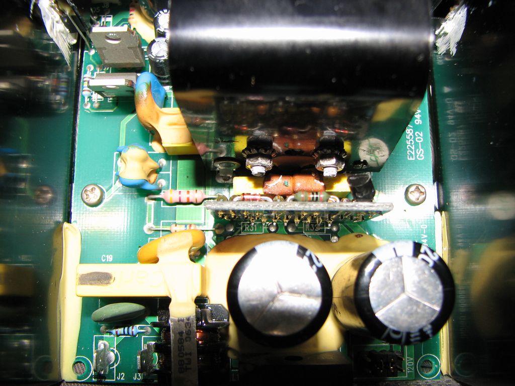

Voici les photos:
Platine 1 recto
platine 1 verso
platine 1 à gauche
platine 1 à droite
platine 2 recto
platine 2 verso
MessagePosté le: Mer 7 Sep - 19:45 (2011)    Sujet du message: [Résolu] Panne subwoofer Jamo sub-300 Répondre en citant
Bonsoir Thoms21,
Belles photos !
En effet l'alim du côté primaire semble avoir bien chauffé.
Message envoyé sur ton mp.

MessagePosté le: Mer 7 Sep - 20:17 (2011)    Sujet du message: [Résolu] Panne subwoofer Jamo sub-300 Répondre en citant
Vous avez un transformateur torique?
ou une alimentation séparé?
il aurait fallu nous montrer par ou le circuit commence
Thoms21
Inscrit le: 06 Sep 2011
Localisation: Bouzonville
MessagePosté le: Mer 7 Sep - 20:23 (2011)    Sujet du message: [Résolu] Panne subwoofer Jamo sub-300 Répondre en citant
le raccordement du porte fusible se fais sur les cosses J2 et J3 sur la photo "platine 1 à gauche",
le transfo se trouve sous le radiateur noir

MessagePosté le: Jeu 8 Sep - 10:52 (2011)    Sujet du message: [Résolu] Panne subwoofer Jamo sub-300 Répondre en citant
là ca risque d'etre difficile, si les pistes ont chauffé elle se sont peut etre décolés et rendant la soudure impossible
j'ai bien peur que faille trouver une autre mais ou...?

un grand merci à Jules150 qui m'a proposé son aide ,et m'a réparé les composants de la platine qui ont grillés.
MessagePosté le: Lun 3 Oct - 19:00 (2011)    Sujet du message: [Résolu] Panne subwoofer Jamo sub-300 Répondre en citant
Salut Thoms,
Merci pour le retour et content pour toi que ton Sub refonctionne .
C'était un challenge pour moi Mr. Green .
la communauté peux en bénéficier...
Pour info :
- Pas de schéma.
- Panne primaire sur l'alim a découpage.
- Problème pour enlevé la petite carte de commande (colle dur comme de la résine + un isolement bizarre).
Remède :
- Nettoyage de cette résine.
- Echange des deux MOS IRF730 installé sur le radiateur noir.
- Remplacé résistances 200K et diodes zéner de 15V.
