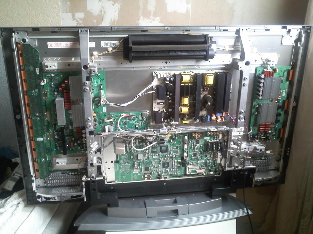

alors il s agit d un ecran plasma LG 50PC1D - FC
photo de l' arriere

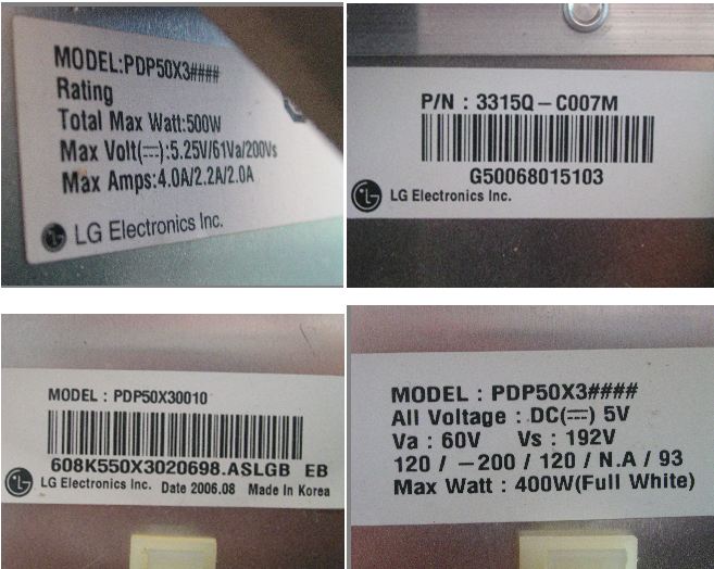

MessagePosté le: Mer 7 Sep - 21:34 (2011)    Sujet du message: mon ecran LG 50PC1D plasma clignote quand je l allume... Répondre en citant
Bonsoir Manu74,
Puisque tu cherches à effectuer les mesures de Va, Vs et le 5V :
Les photos des étiquettes sur la dalle vont nous aider également.
Si il s'agit d'une dalle PDP50X3#### , regarde bien se lien : http://teleservice.xooit.fr/t8128-demande-aide-panne-50px4r-zb.htm?q=
J'espère que cela va t-aider.

alors j ai essayé de mesurer les tensions comme tu me l a indiqué sur le schema mais toutes les tensions sont a 0 voir 0,2V.... etrange...
plus grave au moment j effectuais mes mesures j ai entendu un gros claque et depuis plus rien du tout a l ecran, ca ne clignote meme plus, l ecran est tout noir au demarrage...
que se passe t il??

Donc c'est bien un PDP50X3.

j effectuais mes mesures j ai entendu un gros claque et depuis plus rien du tout a l ecran. Pendant ta mesure tu as du faire sans le vouloir un c/c ! Embarassed
A mon avis l'alim est HS .

re jules
 Je pense pas avoir fait de court circuit car je n etais pas en phase de mesure quand il y a eu le clac
mais j entendais deja un bruit bizarre sur ma gauche carte X probablement , un bourdonnement et apres clac

Bonsoir Manu74,
OK le gros claque vient pas de l'alim, maintenant avec se que tu dit la carte sur ta gauche est KO (donc a voir en rouge).
c'est la Y-SUS ?
Pour revérifier les tensions de l'alim débranche les connecteurs en vert (le - pointe noir du multimètre sur la masse du chassis).
