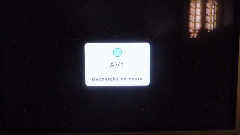

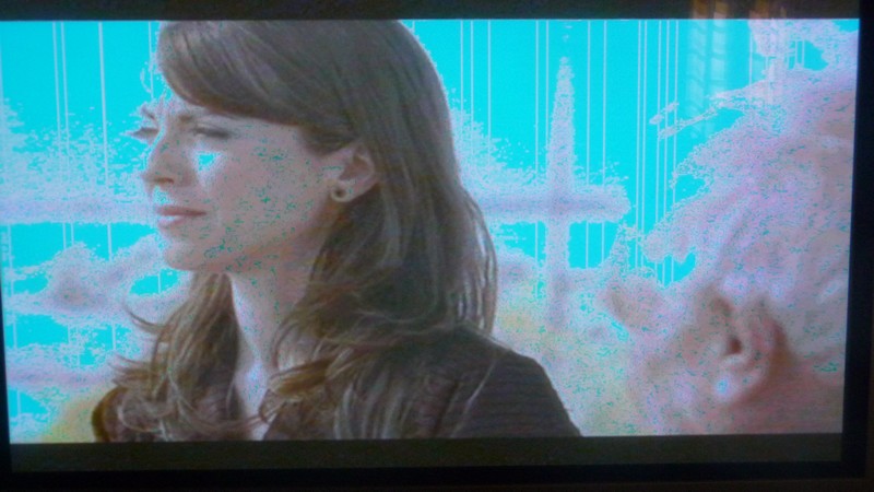

katode
Inscrit le: 06 Sep 2011
Messages: 134
Localisation: sud
MessagePosté le: Ven 9 Sep - 15:26 (2011)    Sujet du message: Dalle PDP42V6 point bleus sur images Répondre en citant
merci pour ta photo ,donc mon 15 VOLTS EST OK 15,3v pour étre précis a mon multimétres fluke
voici des photos du defaut
merci de votre aide
