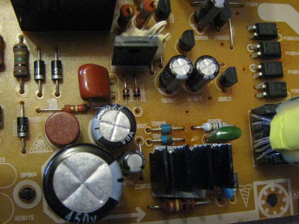

Marque : samsung
Model : 42psc96hdx/xec
Chassis :
ref dalle :s42ax-yb03
ref alim : bn44-00194a
problème : après un certain temps de fonctionnent la tv s'éteint et s'allume en boucle.
Contrôle de l'alimentation >> un condo gonflé sur le circuit 5v stanby >> remplacement sans résultat, le problème persiste .
Refait les diverses soudures qui paraissent suspectes >> problème persiste
Contrôle des tensions sortie alim >> toutes ok et stable.
Teste de l'alim en forçant ps on et vs on  >>ok pas de soucis.
Rebranché la main board et forçage vs on >> relais claquent après un certain temps>>s'éteint et s'allume en boucle.
Dans la même configuration que cité ci dessus.
Après avoir isolé les diverses tension allant à la main bord,
il en sort que si l'on alimente le 5v de la main bord par une autre source : l'alim ne se coupe plus !!!
Pensant à une mise en sécurité de l'alim ,j'ai isolé la partie protection >> probléme persiste.
Je pense que le soucis viens de la chauffe des composant de l'alim.
Le prix d'une alim neuve étant trop élevée ,je solicite votre aide.
si vous avez quelques idées , je suis preneur.
D'avance ,merci.

salut à tous
on avance sur le problème.
c'est bien la chauffe des composants .
ventilation de l'alim sur le viper 22a repéré icb801s pendant 20minutes et l'alim tiens le coup
 reste plus qu'a trouvé ce qui est hs dans ce coin
slts

salut à tous
pour confirmer le problème de chauffe de l'ic viper 22a
j'ai monté la clim dessus Idea Razz Razz   Shocked
ça fait 1 heure et sa tiens le coup.
d’après la fiche technique du composant
 http://www.datasheetarchive.com/dl/Datasheets-31/DSA-604289.pdf
il se coupe au delà d'une certaine température.
bon je vais en acheter un neuf et lui installer la clim Mr. Green Mr. Green Mr. Green

MessagePosté le: Lun 12 Sep - 15:20 (2011)    Sujet du message: [Résolu] samsung 42psc96hdx/xec Répondre en citant
viper22a remplacer pour la clim je laisse tomber ,je n'ai pas de solution pour maintenir le dissipateur
la tv tiens le coup et la nouvelle pièce chauffe beaucoup moins!
donc pour moi résolu .
