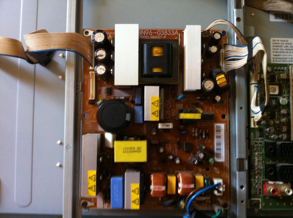

il va falloir ouvrir ton TV, contrôler déjà visuellement les condensateurs du secondaires.
commence par la..
fais également une belle photo dela platine d'alimentation (celle du milieu), ça pourra nous aider.

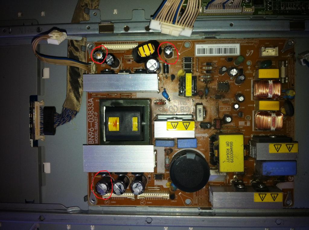

MessagePosté le: Dim 21 Aoû - 13:03 (2011)    Sujet du message: probleme samsung LE 32S7 Répondre en citant
salut pour comencer je vous remercie de porter de l interet a mon probleme.
voici quelques photos
la carte d alimentation avec les condos defectueux
et la voici avec les condos changer
 merci pour votre aide

petite precision je n avait pas de condesateur de la meme valeur :
470µF 25V changer par 470µF 35V
1000µF 25V changer par 1500µF 25V
le troisieme a la meme valeur
470µF 10V

le secondaire c'est bien l'endroit où tu as changé tes condos.
maintenant il faudrait relever toutes tes tensions qui sortent de ton alim.
les valeurs sont inscrites au bord des nappes.

1000µF 25V changer par 1500µF 25V c'est pas bon! il faut rester sur les 1000µF

MessagePosté le: Dim 21 Aoû - 23:21 (2011)    Sujet du message: probleme samsung LE 32S7 Répondre en citant
vous avez le son??alors regarder avec une lampe de poche a travers l'écran et essayez d'apercevoir une image ou quelque-chose qui bouge ....
vous pouvez montez du 25v au lieu du 15. mais jamais la valeur µF.
commencez par trouver le bon condo Okay . et si possible tester si vous avez du jus qui arrivent sur l'inverter...
a mon avis,en changeant le condo de mauvaise valeur, votre tv fonctionneras a nouveau
au fait , avez vous respecter la polarité des condos?
