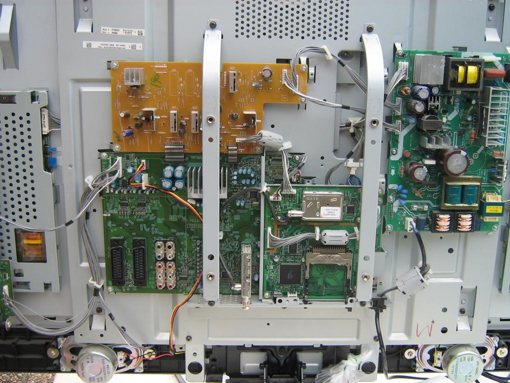

Bonjour à tous
le télé quand on appuie sur l'inter M/A un relais claque et une diode sur la platine centrale s'allume et s'éteint pratiquement dessuite, peut on faire démarrer l'alim seule pour vérifier les tensions
merci de vos infos

Petit_Boulon
Inscrit le: 05 Mai 2010
Messages: 153
MessagePosté le: Ven 19 Aoû - 21:13 (2011)    Sujet du message: **Résolu**Panne générale sur Toshiba 37C3030DG Répondre en citant
Comment sont les voyants (allumé; éteind; clignote) ?

bugs59
Inscrit le: 20 Aoû 2008
Messages: 216
MessagePosté le: Mer 31 Aoû - 21:55 (2011)    Sujet du message: **Résolu**Panne générale sur Toshiba 37C3030DG Répondre en citant
bonsoir a tous
si tu parle du voyant dans le carré rouge oui ces normal qu'il s'allume et s’éteigne j'ai eu le même cas que toi
par contre si il fais d'autres clignotement ces pas normale

Non désolé je voulais parlais des voyant en façade de LCD

MessagePosté le: Ven 9 Sep - 18:51 (2011)    Sujet du message: **Résolu**Panne générale sur Toshiba 37C3030DG Répondre en citant
J'ai fait des mesures les tensions sont correctes pendant environ 10 secondes, ensuite le 24V disparaît (tensoin des platines inverters
le voyant de façade reste toujours éteint même pendant les dix secondes.
merci pour vos conseils
D'après un dépanneur ce serait la Dalle qui serait HS ????

Donc ça ne vient pas de la, c'est la diode du bas qui fonctionne 1 seconde et s'éteint

Le pb est réglé, cette télé ayant été au dépanneur, les nappes de la dalle et le connecteur qui relie le circuit diode et capteur télécommande était débranchés, j'ai déposé toute la carcasse pour y remédier, mais la télé ne démarrait pas par l'inter toujours 3/5 secondes de voyant vert  et retour voyant rouge, en plus la télécommande origine en panne, utilisation d'une universelle, recherche de code correspondant et hop télé qui démarre, comme pas une télé de la région, je rentre dans le menu mais impossible d'y naviguer et en plus le clavier à été verrouillé (je pense volontairement), la galère quoi.
La télé fonctionne avec un décodeur TNT, le basculement DTV / Scart1 se fait bien
il y t il une astuce pour réinitiliser la télé sans rentrer dans le menu pour remettre à zéro le verrouillage clavier.
merci et bon dimanche
