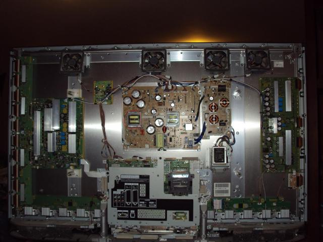

MessagePosté le: Dim 21 Aoû - 23:32 (2011)    Sujet du message: TH-50PZ81E Répondre en citant
guigui24 a écrit:
duvdu a écrit:
bonjourdans un premier temps;il faut impérativement vérifier l'état des connectiques(nettoyage) entre la carte de gestion numérique de l'image D et et les cartes d'écriture sur la dalle C1;C2et C3 car souvent cette panne à pour origine un faux contact sur ces connecteurs.Ces cartes ne sont pas très accessible ;vous sentez vous en mesure à faire cette vérification?
cdt duvdu
merci de votre reponce oui je m en sen capable mais je sais pas quelle carte regarder sont elle marqueé C1C2C3?
si je vous fais une photo de derriere ,vous sauriez me dire?
exusé moi d inssister ,mais pouriez vous m aider un peu pour savoir quelle carte correspond a quoi? si ce n est qu un histoire de conection ,je pense pouvoir fair quelque chose ,voici une photo arriere du plasma, entourée en rouge la pieces qui fais un bruit different quand l image sintille avant de devenir noir (sur la droite)
