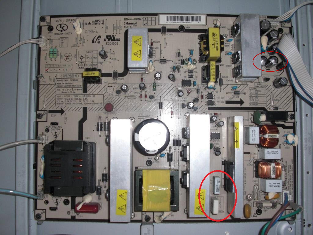

Demain j'amene la carte d'allumage où les condos ont déjà été changé pour un controle chez ECE a paris. Il verront peut être un autre composant qui merdouille. Moi j'ai remarqué 2 genre de resistance carré couleur blanche en bas de cette carte qui sont d'une forme bizarre et meme si se sont 2 composants identique, ils ne se ressemble pas tout les deux ce qui attire mon attention.
J'ai piqué la photo d'un autre pour vous faire voire de quel composant je parles:
Je les ai entouré en rouge. Sur ma carte, les compo sont creusé sur le dessus... c'est bizarre ?
je vais mesurer les tension mais si c'est un transfo de toute facon en inversant les 2 connecteurs j'aurais un déport du probleme sur l'autre coté de l'image en toute logique ?
Merci pour vos avis. Je cherche encore de toute facon sa me fait trop mal de jeter une TV que j'ai payé + de 2200eur Sad

salut Zohen
en regardant de plus prêt ta carte d'allimentation j'ai vu que ta 2 condo qui sont gonflés, ils sont en haut à gauche
verifier s'il y'en a d'autre et remplacer les je pense la panne vient de la.

MessagePosté le: Jeu 25 Aoû - 14:31 (2011)    Sujet du message: SAMSUNG LE 46 F 86 BD (BDX) Répondre en citant
ce n'est pas la sienne Mr. Green

MessagePosté le: Jeu 25 Aoû - 21:23 (2011)    Sujet du message: SAMSUNG LE 46 F 86 BD (BDX) Répondre en citant
Comme l'a très justement dit pilout57, ce n'est pas ma carte comme je l'avais dit dans le message précedent.
en fait j'ai copié collé une image juste pour montrer les 2 composants entouré en rouge que j'ai sur ma carte (aucun condo defectueux car tous deja changé pour des meilleurs).
ces 2 composants sont creusé/bombés et ça me parait étrange, demain je ramene ma carte chez ECE a paris. j'ai pas le temps a cause du boulot de trop poster et de tester mais ce week si je me debrouille bien je pourrais me pencher + sur le souci.
