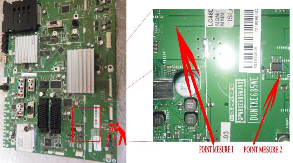

Je pense savoir d'ou ca vient:
je récapitule:
Si vous avez un LC-32DH77E
Que votre téléviseur clignotte 2 fois Rouge (O/I)
Que le Voyant OPC clignotte 5 fois vert apres avoir appuyé sur Menu
alors:
-Ouvrez le capot et démontez la grille de la carte de gestion verte.
prenez un voltmetre
et localisez cette zone:
- mesurez le point de mesure 1 quand vous appuyez sur Marche
Normalement vous devriez avoir 3,3V
si vous avez 0 c'est pas bon
Ensuite
mesurez le point 2 (broche marquée 4)
normalement vous devez avoir 0v
si vous avez 13v, c'est un défaut de commande
dans ce cas envoyez la moi pour réparation contactez moi par MP
