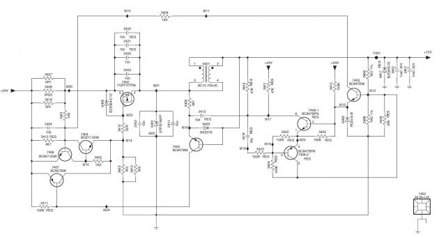

MessagePosté le: Mar 27 Déc - 16:30 (2011)    Sujet du message: TV PHILPS 42PFL9603H Répondre en citant
Je viens de tester mon 12v à l'allumage. 12V présent mais diminue jusqu'à 0v. Les autres tensions sont bien présentes.
Voilà la partie ou est fabriqué ce 12V.....

MessagePosté le: Mer 28 Déc - 17:42 (2011)    Sujet du message: TV PHILPS 42PFL9603H Répondre en citant
Il faut changer diode D6105 normalement (1N4003GP-E/23)  Sinon il faut que tu mesures entre la masse de la SSB et les selfs 5U00 / 5U01 / 5U02  si tu as un court circuit ca veut dire que ta platine de gestion est déffectueuse.
