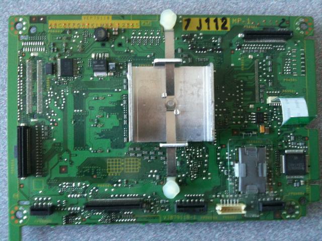

Ce qui me chiffonne, c'est que dans les pages précédentes, on voit une photo avec ce IC1508 et j'ai l'impression que je n'ai pas la même carte.
Ce serait embêtant de vous l'envoyer et que vous ne puissiez rien faire.
Je n'ai pas l'appareil sous la main, mais la semaine prochaine je tâcherais de poster une photo de la carte.
Fred

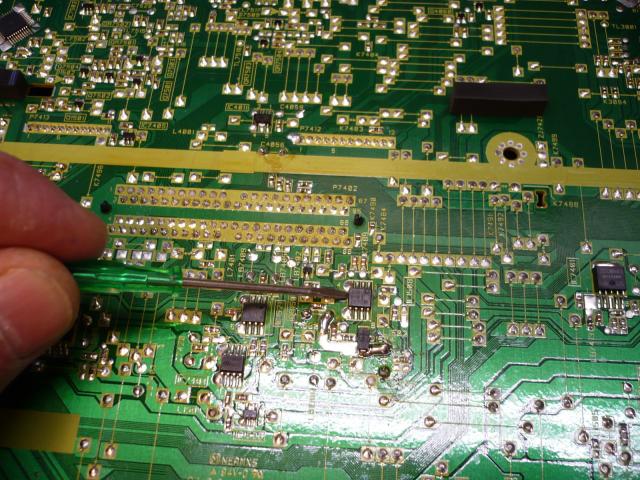

duvdu
Inscrit le: 25 Déc 2007
Messages: 3 648
Localisation: planète terre
MessagePosté le: Ven 2 Mai - 13:30 (2014)    Sujet du message: PANASONIC DMR-EX85 Panne U81 Répondre en citant
voici la localisation de ic1580
cdt duvdu
fred33
Inscrit le: 01 Mai 2014
Localisation: arcachon
MessagePosté le: Ven 2 Mai - 14:07 (2014)    Sujet du message: PANASONIC DMR-EX85 Panne U81 Répondre en citant
Merci pour la photo.
Une question toute bête : s'agit-il de la carte principale (comme sur la photo du message de oliv972), la carte VEP79118 ?
Si non, ceci expliquerait pourquoi je ne trouve pas ce composant. Car, comme lui, sur cette carte, j'ai cherché et j'ai pas trouvé !!!
Fred
duvdu
Messages: 3 648
MessagePosté le: Ven 2 Mai - 19:37 (2014)    Sujet du message: PANASONIC DMR-EX85 Panne U81 Répondre en citant
...oui,il s'agit de la carte principale démontée côté soudure.
Cdt. Duvdu

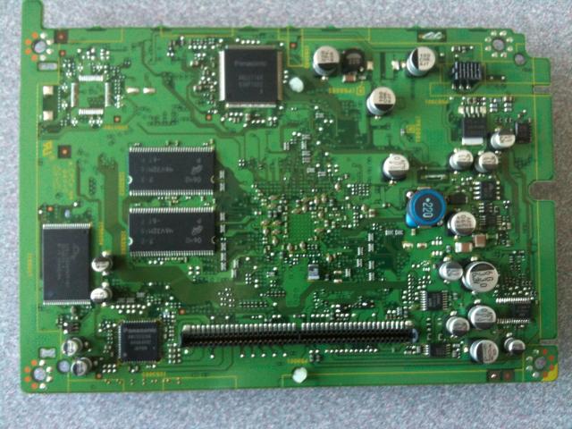

fred33
MessagePosté le: Dim 11 Mai - 20:57 (2014)    Sujet du message: PANASONIC DMR-EX85 Panne U81 Répondre en citant
J'ai l'impression que je n'ai pas la même carte....
Voici les photos des deux faces :
La qualité n'est pas terrible, mais si vous trouvez le IC1508....je suis preneur.
Merci.
duvdu
Messages: 3 648
MessagePosté le: Dim 11 Mai - 21:15 (2014)    Sujet du message: PANASONIC DMR-EX85 Panne U81 Répondre en citant
Non ce n'est pas cette carte!
Ic1508 est soudée sur la grande carte du fond(sous le disque dur)  côté verso...il faut démonter tous le graveur délicatement pour la sortir!
Cdt. Duvdu
