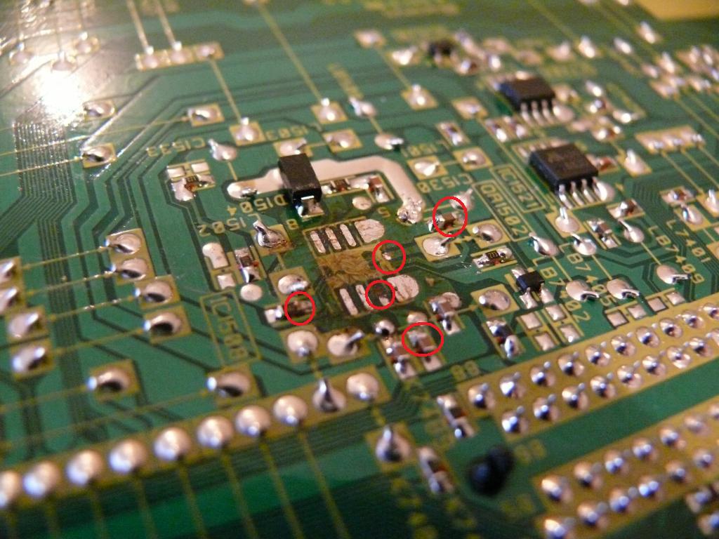

MessagePosté le: Jeu 10 Jan - 14:52 (2013)    Sujet du message: PANASONIC DMR-EX85 Panne U81 Répondre en citant
Je suis de nouveau aller voir le professionnel du coin.
Il m'a ressoudé le condensateur mais n'a pas retouché à la puce.
Il a refusé de m'écouter et de prendre les tensions...
Du cou, lorsque j'ai repris les tensions (V out de la puce et le pin 7 sur la carte) toujours 0V...
Je ne sais plus quoi faire, là je commence à craquer.

MessagePosté le: Dim 13 Jan - 17:05 (2013)    Sujet du message: PANASONIC DMR-EX85 Panne U81 Répondre en citant
il faudrait être sur qu'il n'y a pas de piste endommagées suite aux remplacement successifs du CI et pas de pastilles arrachées non plus

MessagePosté le: Lun 14 Jan - 11:56 (2013)    Sujet du message: PANASONIC DMR-EX85 Panne U81 Répondre en citant
Merci pour votre réponse.
Le professionnel que j'ai vu à vérifier les pistes avec son ohmmètre.
D'après lui les pistes étaient bonnes.
http://img.xooimage.com/files93/7/3/9/p1170061-3aa3d0a.jpg
Voici une photo de la piste avant qu'il ne remette la puce en place.
Si besoin, je peux refaire une photo du travail qu'il a effectué.
Merci encore

MessagePosté le: Lun 14 Jan - 12:44 (2013)    Sujet du message: PANASONIC DMR-EX85 Panne U81 Répondre en citant
il faut vérifier les soudures (entourées en rouges) et qu'au niveau de la pastille abîmée  la soudure assure la continuité et s'assurer que sur l'autre pastille il n'y a pas de CC par pont de soudure ou que la piste ne soit pas coupée

MessagePosté le: Lun 14 Jan - 15:41 (2013)    Sujet du message: PANASONIC DMR-EX85 Panne U81 Répondre en citant
Merci beaucoup, je vais essayer de faire ces vérifications le plus rapidement possible (je ne suis plus en congé :s)
