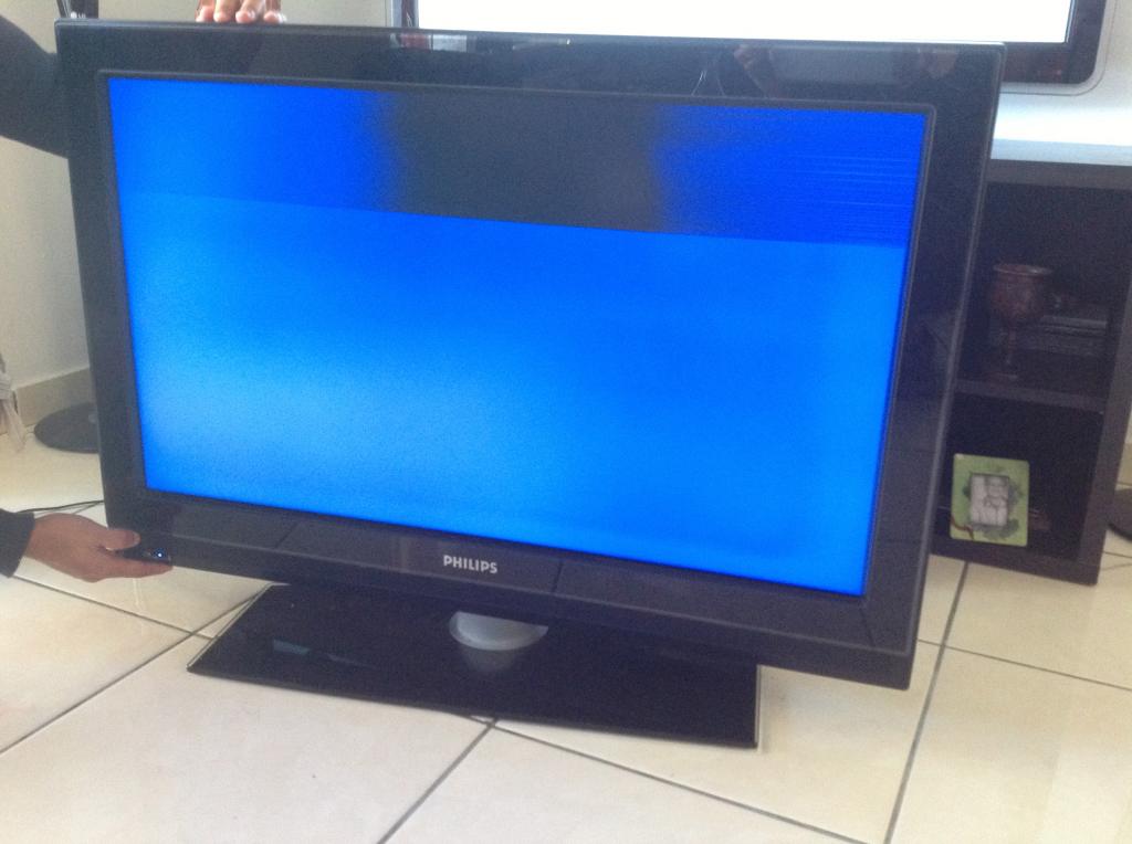

Bonjour à tous, j'aurais besoin de votre aide(me direz vous quand on vient sur un forum c'est pour avoir de l'aide!) alors j'ai la même télé a dépanner, mon problème n'est pas exactement le même que le sien. je vous met la photo c'est mieux que de se perdre dans les explications. Petite précision le problème n'est pas constant de temps en temps il disparait(puis revient).

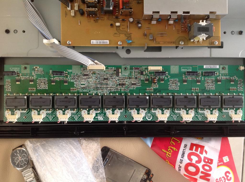

Je met aussi la carte de l'inverter moi je pense que ça vient de la parti gauche de la photo qui correspond au haut de la tv.
J'ai controlé tous les condensateur ils sont a peu prés a la valeur indiqué dessus, tout les transfo on les même valeur, j'ai bien retranché les connecteur de la dalle. Je pensé a une soudure sèche ( vue que quand on bouge un peut la tv des fois limage redevient normal) mais ils ont tous l'air bon il n'y a que des CMS donc pas besoin de démonter pour voir!j'ai quand même refais les soudures du condo(on ne sait jamais) mais le problème est toujours la.

MessagePosté le: Sam 27 Juil - 14:45 (2013)    Sujet du message: [Résolu] Ecran noir sur televiseur 37PFL7662D Répondre en citant
Je ne crois pas que ce soit les inverters. Tu devrais peut-être faire un post spécifique...
