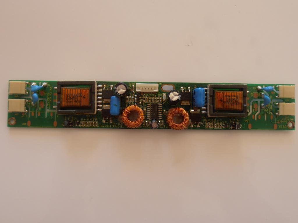

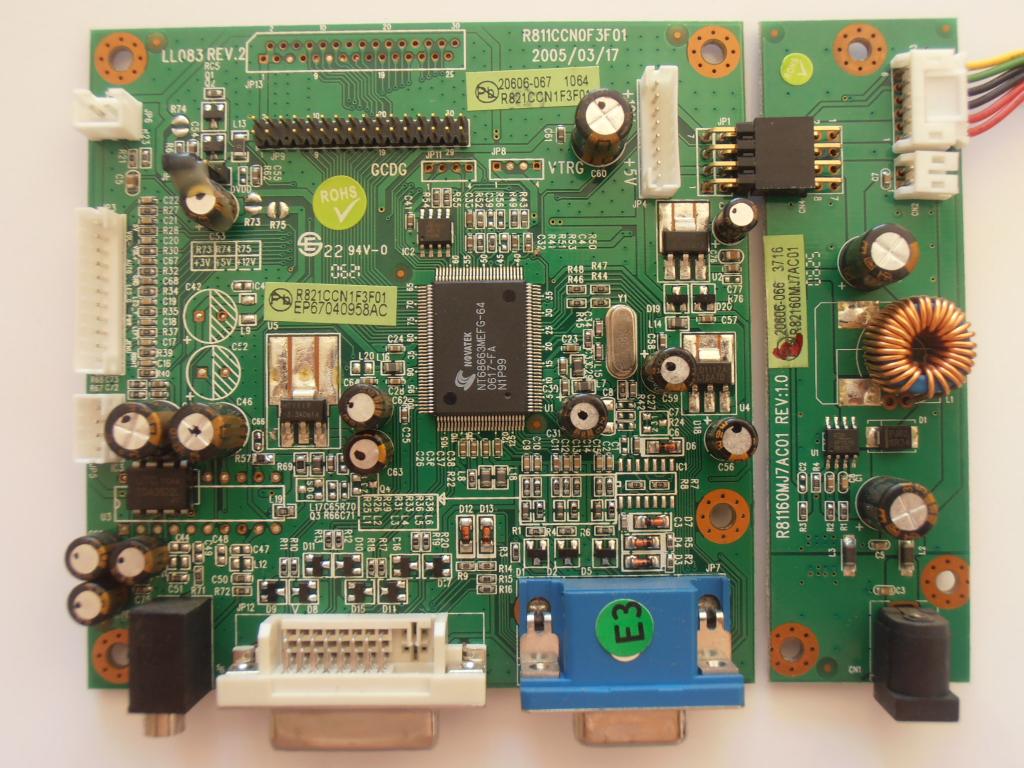

j'ai un moniteur iisonic iim19tcd qui s'allume 1 seconde puis c'est black screen Confused
donc pendant 1 seconde je vois bien le bureau windows, avec de belles couleurs, bonne luminosité, ensuite plus rien
si je m'approche de l'écran, je peux distinguer l'image à contre jour.
je ne suis pas électronicien, je suis juste capable de faire des soudures ou prendre des tensions...
j'ai ouvert l'écran, je ne vois rien de cramé ou d'anormal visuellement.
pouvez vous m'aider: le moniteur est mort ou pas ?

Bonsoir brutuslegrand,
A voir les photos rien de suspect en apparence, il semble alimenté par un boitier extérieur, ne serait-ce pas lui qui a un soucis ?
Autrement il y a bien sur l'inverter, à condition d'être sur que l'un des fluo. n'est pas en cause, provoquant le passage en sécurité
Bon courage

slt
pour l'alim externe, je pense qu'elle est bonne, le moniteur reste alimenté,
la led passe du vert à l'orange après une ou deux secondes d'affichage.
si un fluo est mort, il n'y aurait pas d'affichage du tout je pense ?
j'ai trouvé un inverter pour 18euros fpc, je risque pas grand chose à le changé.

Citation:
Eh bien non ! car le circuit qui gère l'allumage des Fluo. accorde un laps de temps très court pour qu'il s'allume.
Passé ce délai la puce en question, détecte une surtension, ( normal le tube ne s'amorce pas ), et l'inverter passe en sécurité.
L'idéal pour voir ce qui se passe, c'est d'avoir un oscilloscope pour valider en premier, le filtrage des alimentations.
Bonne chance
