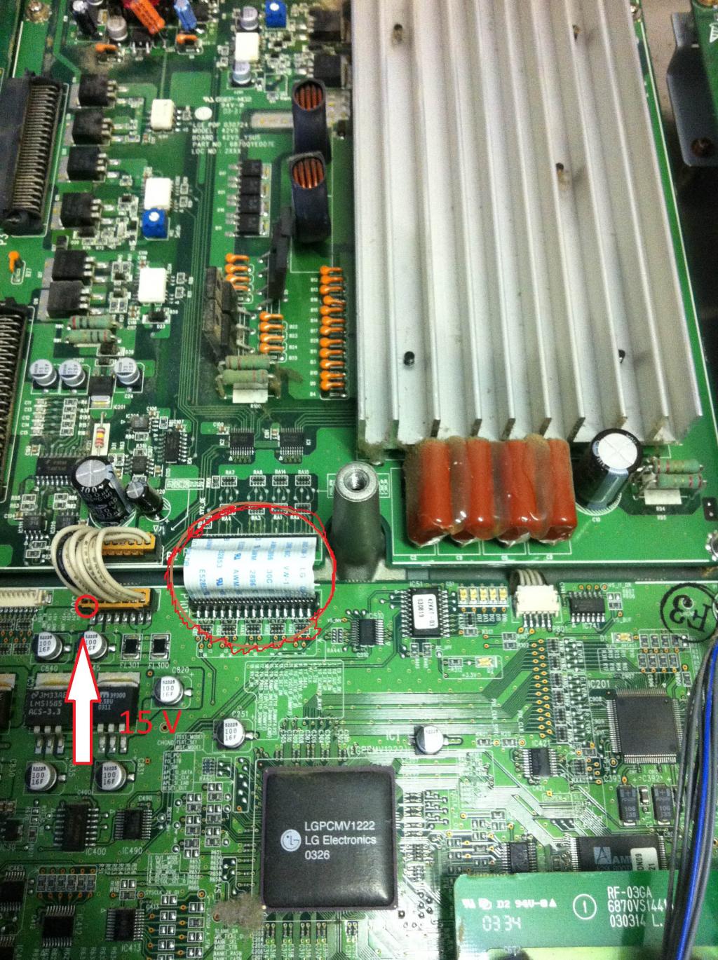

MessagePosté le: Dim 10 Juin - 20:12 (2012)    Sujet du message: plasma LG PDP 42V5 & SLIDING SL-42VK10 Répondre en citant
je profite de ce topic qui ressemble en tout point à mon soucis
Suite à une panne sur la carte Zsus, j'ai remplacé l'IPM qui était HS, depuis il ne
se met plus en sécurité mais j'ai également un soucis sur le 15 V qui ne fait que 8.5 V
Le lien de Jules150 pour la doc n'est plus valide, j'aurais aimé savoir à partir d'où était crée ce 15 V
que je puisse trouver d'où vient le soucis !!
merci d'avance

MessagePosté le: Sam 16 Juin - 15:42 (2012)    Sujet du message: plasma LG PDP 42V5 & SLIDING SL-42VK10 Répondre en citant
je viens de me rendre compte qu'en débranchant la main logic CTRL board ( CTRL_1222 ), le 15 V réapparait..
je vais voir si je ne peux pas trouver cette carte pour faire l'essai...

MessagePosté le: Jeu 5 Juil - 17:41 (2012)    Sujet du message: plasma LG PDP 42V5 & SLIDING SL-42VK10 Répondre en citant
Bonjour à tous
j'ai pas eu beaucoup de temps pour ce plasma, les vacances arrivent ça devrait aider..
Grâce à la doc de Jules j'ai commencé par remplacer les condensateurs qui tournent autour du 15 V
pas de changement toujours un petit 8.5V
Lorsque je démarre en retirant la nappe souple qui relie la platine ysus et la platine logic je retrouve mon 15 V
La platine pourrait-elle m'écrouler la tension ? ou c'est la ysus qui n'arrive pas à suivre ?
merci !
