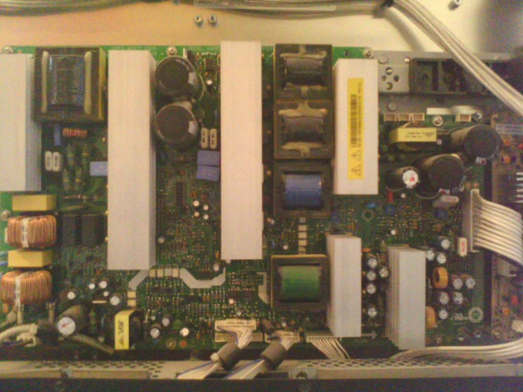

je vien a peine de m'inscrire sur le forum car je pense que c'est le seul ou je peux avoir de l'aide. avant de poster j'ai fait plusieurs recherche en vain.
je possède un plasma samsung de 2006 qui avant de ne plus afficher d'image me faisait des taches sur l'écran genre:
(j'ai pris l'image sur un autre post mais c'est à peu près la meme chose ^^)
ensuite il n'y avais plus d'image mais que du son, j'ai vu plusieurs fois que c'était un problème de condensateur mais j'aimerais avoir l'avis de personne expérimenté pour savoir déja d'ou vien le problème et comment repérer les condensateurs gonflé, je vous remercie et vous laisse les infos.
Marque : Samsung
Model : ps42s5hx
Chassis : ???
Default constaté : du son mais aucune image
Les mesures effectuées : aucune pour le moment je préfère ne rien faire.
des photos supplémentaire au cas ou (les miennes ^^):

1. Verifie les fusible (1 sur la carte Y 1er photo, 1 sur la carte Z a l'opposé de la Y) Si HS tu verifie si il n'y a pas court circuit (pin rouge apres le fusible et la noir sur la dalle)
2. Tension VS, VA, Vscan
Verifier ton VS_ON ? il doit être autour de 5V en marche.

Panne trés classique sur cette dalle 42HDV4 !!!
Modules Y-buffer HS, font claquer le module Y, le module Y peut etre reparé aux composants, si quelques connaissances...........
Il y a plusieurs sujets qui traite du meme pb sur le forum
