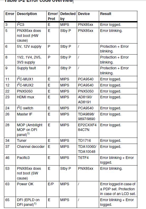

jamais eu le cas donc c'est une erreur de I²C-MUX1 selon philips il faut verifier le pave PCA9540. Verifier avec un multimetre si tu na pas de court circuit sur des condo CMS (petit en general maron ou orange)

par contre ceux qui on la lumiere blanche au milieu quand elle s'arrete de clignoter quand le retroeclairge s'allume .... c'est un constat que je fait a partir de mon experience .... de la donc si tout les tensions de sortit de l'alim son ok j'irai voir soit voir l'inverteur en lui meme sois un probleme de SSB ........
et en admettant et je dis bien en admetant que cette barre blanche affiche un code erreur
voici la liste
