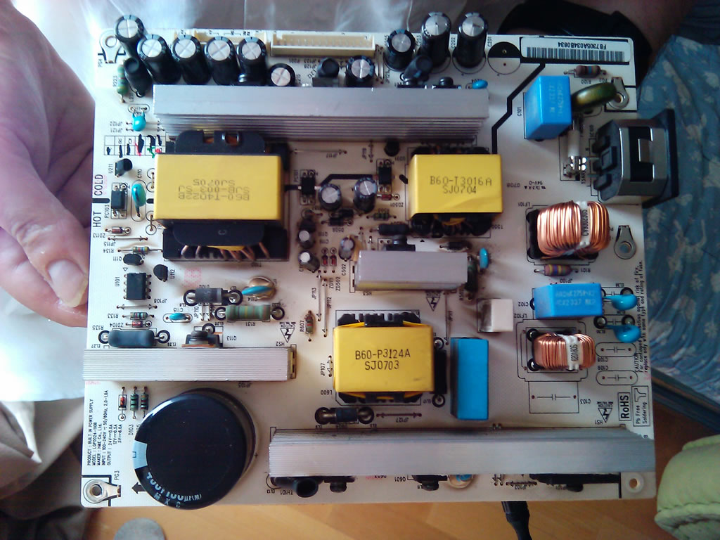

MessagePosté le: Mar 28 Juin - 20:14 (2011)    Sujet du message: [Résolu] Pb Alimentation moniteur LG 24" WP-BN Répondre en citant
Merci de tes conseils judicieux : j'ai pu démonter l'engin.
J'ai fait une photo de la carte ; je peux en faire d'autres si nécessaire.
Le modèle de la carte est le suivant :  LGP0024-110B .On peut l'avoir sur Internet pour 70$ environ.
Au centre il y a du noir : poussière je pense, mais peut-être aussi autre chose, je ne sais pas, je n'ose pas trop toucher.
Merci de ton diagnostic.

MessagePosté le: Mar 28 Juin - 20:46 (2011)    Sujet du message: [Résolu] Pb Alimentation moniteur LG 24" WP-BN Répondre en citant
Bonsoir pilou25 et kriss,
kriss a dit :
La piste des condos gonflés est une piste à envisager sérieusement.
Postez une photo de la carte alimentation.
Et oui la piste est plus que bonne pilou25 !!!
Une photo est souvent plus clair que des mots.
déjà change ces 2 condos avant d'acheter une carte à 70$.
Tiens nous informé.

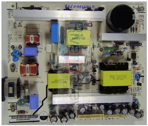

MessagePosté le: Mar 28 Juin - 21:57 (2011)    Sujet du message: [Résolu] Pb Alimentation moniteur LG 24" WP-BN Répondre en citant
Merci Jules. Tu veux parler des deux grands en haut à droite ?
Si ce sont ceux-là, ils semblent identiques à une carte normale :
http://www.taobao.com/view_image.php?pic=Wx0GGlFDXA1VUwMGWx0SCwkNGRFcVxxQW1…
Ou celle-ci :
Hem... comment fais-ton ...
Pour connaître le modèle, pour en obtenir, pour enlever les cassé et mettre les neufs ?

MessagePosté le: Jeu 30 Juin - 14:58 (2011)    Sujet du message: [Résolu] Pb Alimentation moniteur LG 24" WP-BN Répondre en citant
Salut Pilou
Oui il faut changer les deux condos entourés sur la photo postée par jules
On voit bien qu'ils sont bombés et ils commencent à couler
Ce sont surement des 1000uf 35Volt (c'est écrit dessus)

MessagePosté le: Ven 1 Juil - 15:29 (2011)    Sujet du message: [Résolu] Pb Alimentation moniteur LG 24" WP-BN Répondre en citant
Ce qui se mes emble étrange, c'est que sur les photos de cartes (pas la mienne) les condensateurs en question semblent avoir la même taille que les miens ; ce ne sont pas des 1000µf mais des 3300µf 105 ° 10 v ; ils sont logiquement  plus grand.
Qu'en penses-tu ?

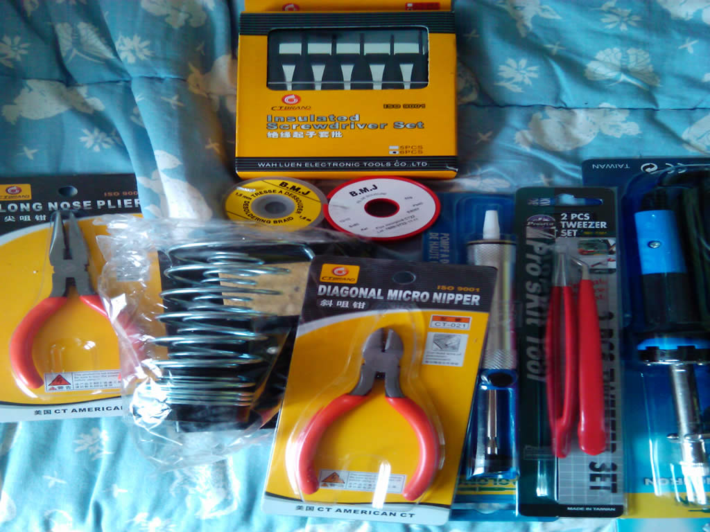

Je vais commander le Kit de soudure économique sans plomb : connaitrais tu un tuto pour le béotien que je suis ?

Voici le kit : il y a un instrument que je ne comprend pas le gros tire bouche en métal (dans son plastique...) à quoi cela peut-il donc servir ?

MessagePosté le: Mar 12 Juil - 19:53 (2011)    Sujet du message: [Résolu] Pb Alimentation moniteur LG 24" WP-BN Répondre en citant
A tenir le fer  à souder pour qu'il ne brûle rien quand il est sous tension
Pour des tutos regarde peut être Youtube

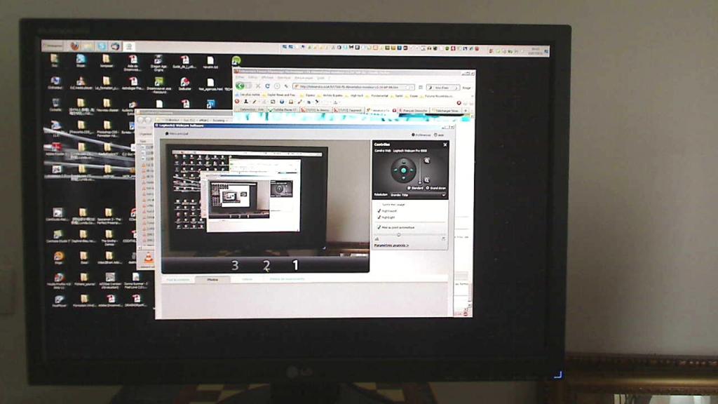

MessagePosté le: Mer 13 Juil - 19:30 (2011)    Sujet du message: [Résolu] Pb Alimentation moniteur LG 24" WP-BN Répondre en citant
Merci à tous de vos bons conseils, écran réparé. Cool
J'ai trouvé quelques tutos sur internet, ai dessouder les deux condos (quasiment arraché pour l'un, mon fer n'arrivant pas à liquéfié la soudure...)nettoyé les trous, passé  les neufs en respectant la polarité, soudé  (1ère fois de ma vie, première soudure assez dégueu et seconde meilleure...) coupé les pattes, remonté l'écran, prié le Seigneur et...le miracle a eu lieu : appui sur le bouton off/on ; l'écran s'allume...
Encore merci (j'espère que ça va durer...)
