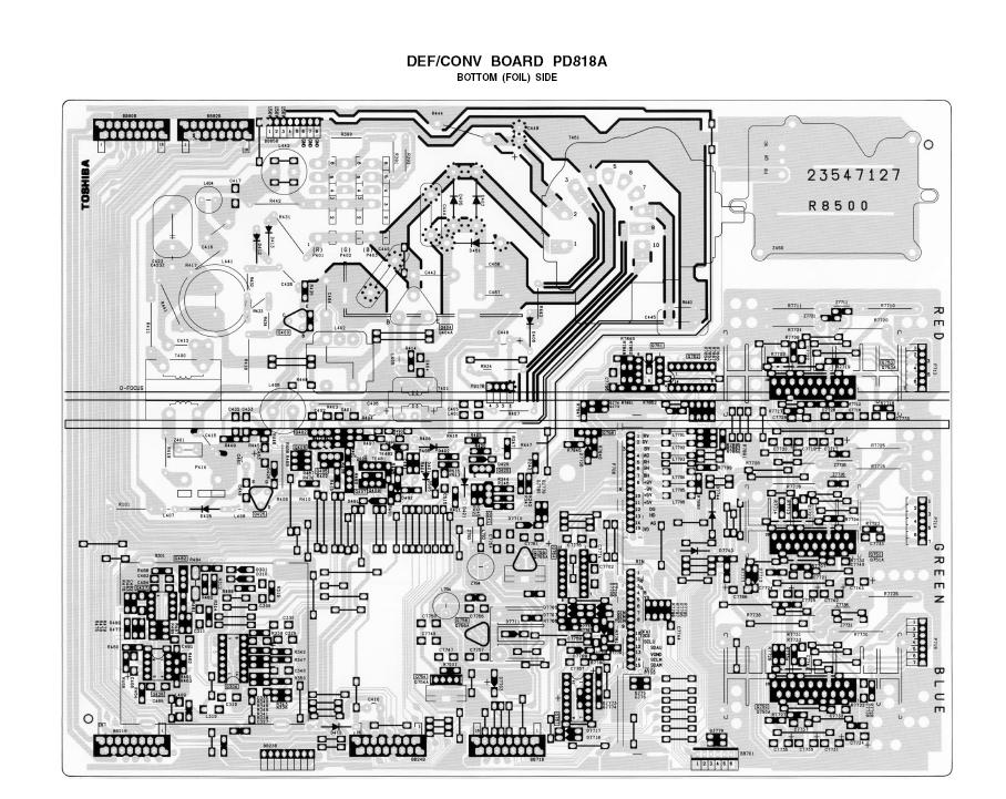

la paltine convergence sa doit etre celle toute a droite ..... les circuit integres sont marquer STKxxxxxx ou il peuvent avoir une autre reference
voici la photo du print de la platine convergence
donc si tu refait les soudure sur l'alimentation du deconnecte tout les connecteur de liaison avec les autre carte deja sa te permet de  l'isoler des alimentation ....
