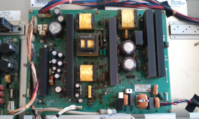

Bonjour, J ai un televiseur LG 42PX4R.
Je fait des travaux et ai du couper plusieurs fois successives le disjoncteur principale, le televiseur etait en veille. suite a cela , il ne s allume plus du tout et ne donne aucun signe de vie.
Je soupsonne le module d alimentation. J ai ouvert la TV pour verrifier les fusibles (les 2 sont ok) . La carte power est une E247691.
Quelqu un pourrait il m indiquer comment m assurer si c est bien la carte d allimentation qui est morte et comment la reparer ou remplacer a moindre frais ?

salut,
fais nous une photo de ta platine d'alim.
Tu peux commencer par contrôler tes tensions de secondaire (12 v , 5 V etc..) voir si elles
sont présentes (les tensions sont notées sur le pcb au niveau des connecteurs d'alim des autres modules)

Bonjour et merci, voici la photo, Je ne suis pas electronicien mais je supposes que vous me demander de verrifier les tensions marquees GND, VCC et 5V ou autres sur les bornes de la carte d alim, Je vais faire cela. Merci.

Alors, les mesures sont prises et sont nules a chaque fiches de sorties ou de la carte d alim et nules a l entree des autres cartes. Le ventilateur ne tourne pas, aucune led est allumee et les transfo ne semblent pas chauffer. Pour info j ai bien verrifié que le 220 volt arrive a la carte d alim.
Quel composant pourrait etre grillé en debut de circuit ? ou les investigations ne valent pas la peine et mieux vaut changer de carte ? Auquel cas aurriez vous un tuyeau ?

si le fusible du primaire est bon, il faut contrôler en commençant par le pont de diodes, le filtrage (environ 300 Volts)
et remonter jusqu'au découpage (ic de découpage bien alimenté, transfo non coupé etc..)

Merci bien mais comme je l ai dis je ne suis pas electronicien (je suis informaticien) et je ne sais pas comment tester le pont de diode ni le filtrage... Je veux bien essayer , j ai un voltmetre qui devrait assurer ces fonctions mais les soudures etant cachees, d ois je devisser la carte pour faire des controles derriere celle ci ? et quels controls ? mes mesures ne permettent t ils pas de conculre que cette carte doit etre changee ? MErci

sans vouloir te décourager, sans un minimum de connaissances tu vas avoir du mal...sans compter les risques (electrique)
si toutefois tu comptes quand même essayer, il va falloir retirer la carte et tester certaines tensions...au moins pour pouvoir diagnostiquer
que ton problème vient bien uniquement de la partie alimentation.
