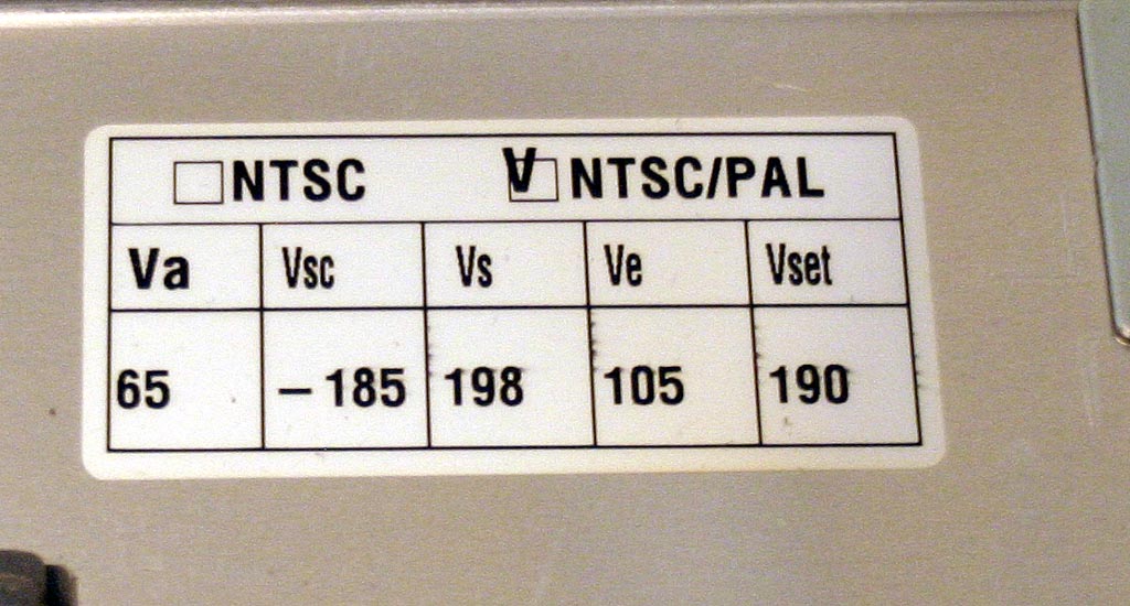

je vous joins quelques photos de mon téléviseur avec différentes étiquettes (dalle, tension ...) ainsi qu'une photo du problème que j'ai.
