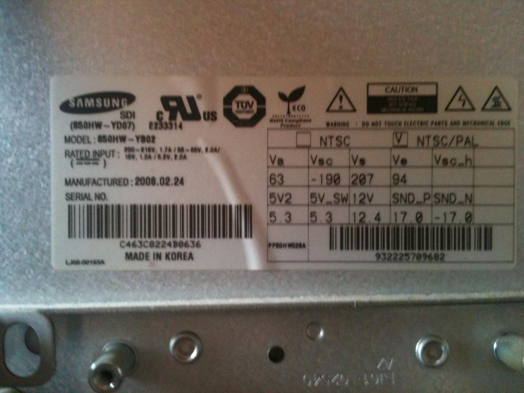

Si ton télé est equipé d'une dalle 50HDW2, il y a de fortes chances que ton module YSUS soit HS aussi......
Type de dalle ou photo des modules

la ref de la dalle est marqué ou?
MessagePosté le: Jeu 14 Avr - 17:28 (2011)    Sujet du message: Panne plasma philips Répondre en citant
La réf est notée sur une etiquette collée sur la dalle

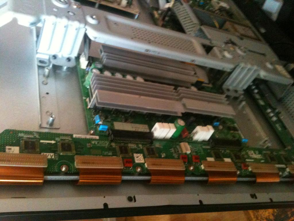

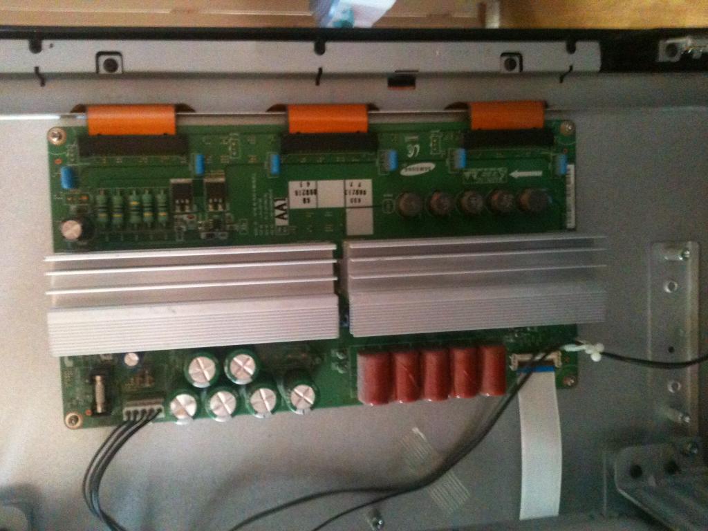

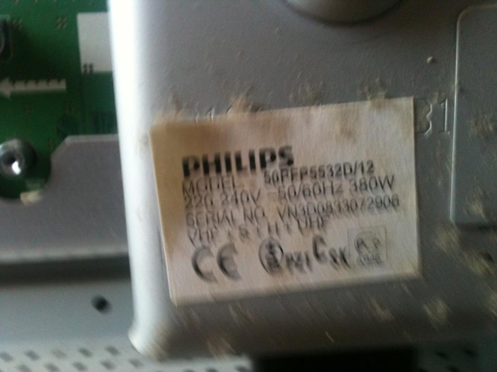

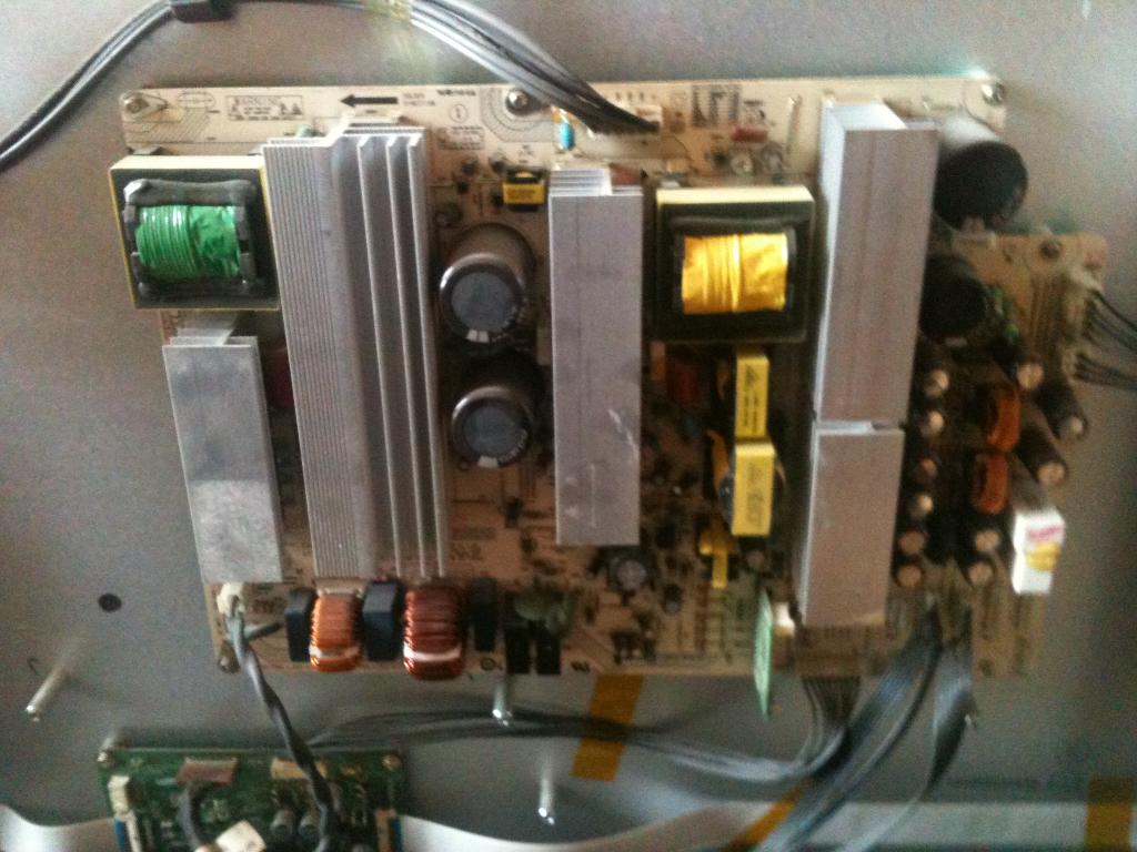

Image comme promis ^^
J'ai démonté un par un les Y Buffer, et ça marché jamais -_-, donc ça viendrait pas d'eux
Quelle démarche faire maintenant?
Ah oui j'ai voulu tester la tension aux bornes des Y Buffer, j'ai trouver un schéma sur ce forum ^^, j'ai pris la premiére et derniére borne, et j'avais 0V

deja j'ai l'impression que tes condensateur d'alim a droite sur la derniere photo on gonfler a fond ..... merci de faire une photo moin floue sur l'alimentation (derniere photo avec les condensateur a droite )
pilout57
Inscrit le: 16 Déc 2010
Messages: 839
MessagePosté le: Ven 15 Avr - 09:16 (2011)    Sujet du message: Panne plasma philips Répondre en citant
pas besoin d'une plus grande photo..ils sont exploser tes condos!!

MessagePosté le: Lun 2 Mai - 16:15 (2011)    Sujet du message: Panne plasma philips Répondre en citant
Bonjour a tous, désolé de l'absence, j'ai été pas mal occupé.
Donc je reviens avec des photos des condos, plus prés ^^
Merci Wink
