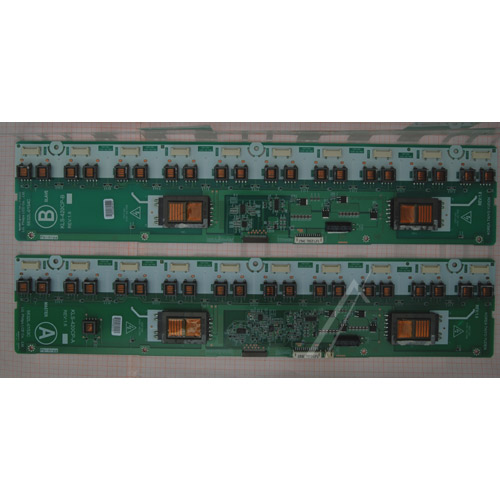

de l eau boueuse a ete renversée sur ce tv et a atteint l inverter master  6632L 0371D. J ai nettoyé .sans succes...elle a l air correctement alimentee..24v et commande de on/off. fus ok....A part cela .....?
est ce possible qu il n y est que ce degat apparent ou il y a t il une possibilité que l esclave ai souffert meme si pas touché par l eau ???...

donc malheureusement je n'ai jamais rentrer 2 ou 3 appareil de ce typer et nous n'avons changer que les clavier qui casser a priori tres peu de panne
encore une autre question pourrai tu me prendre en photo les inverteurs car je voir vraiment pas a quoi ressemble ce TV ( desoler pour les infos mais je n'ai pas encore de disque dure dans ma tete ) ... LOL

jonathan je t envoie les photos de l inverter 6632L0371d..merci de me tenir au courant ...

MessagePosté le: Ven 15 Avr - 21:44 (2011)    Sujet du message: [Résolu] LCD PHILIPS LC420WX5 SLD1.. Répondre en citant
il ya un truc bizzard
quand je vais chez aswo il ne me donner pas du tout le meme inverteur ni la meme dalle ........
c'est vraiment bizzard ... chez aswo il sont equiper d'une LC420W02-SLA1
avec ce type d'inverteur
ce qui par mon experience me parrait normale .... au vu du chassis
la on dirait les fameuxkit inverteur qui pete sur ton model ... mais il sont monter sur des tv bcp plus recent ...... ce tv n'a jamais etait en repration ???
maintenant je ne peut t'affirmer si a cause de la boue lequel a peter le gauche ou le droit .....
en generale sur 1 des 2 il faut regarder le petit circuit integres bien souvent il crame ......
mais apres tu sera d'accord que ce n'est pas une panne dit "" classique "" elle a etait provoquer par une cause exterieur donc difficile a dire si les 2 on prit .....

salut jonathan...non c est pas celui la l inverter..a moi il me donne le meme..il faut rentrer le type de dalle lc 420.... ou la ref de la platine
6632L 0371D.Jai du nouveau;a force de nettoyer maintenant les neon s allument 5 sec puis s eteignent mais le voyant reste au vert..on voit l image mais elle est beaucoup plus sombre du coté du master (coté qui a pris la flotte du plafond ;donc melee de platre)..donc j ai bien l impression que la master est cuite ou/et les neons qu elle alimente???.toi ou quelqu un d autre ne peut pas me depanner d une platine 6632l0371d.? si prix convenable... merci

  ps.. non c est pas celle dont le ci explose ;ca ressemble  et le ci est presque de la meme ref....mais moi de celle la exploses j en ai pas encore vu..bye

salut jonathan ....ca y est c est réparé....j ai commandé et installé le nouvel inverter master...et ca marche...j ai du commandé en nouvelle zélande...mais surprise recu en moins de 10 jours et a un prix competitif....bye merci
