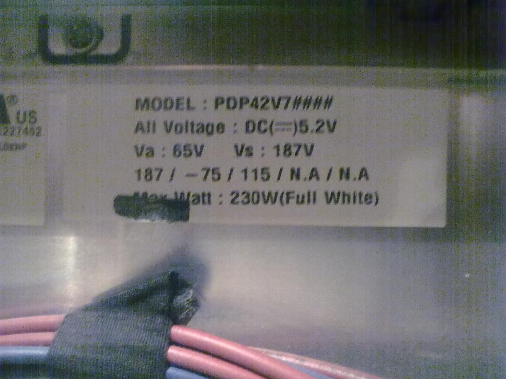

MessagePosté le: Mar 7 Juin - 09:02 (2011)    Sujet du message: [Résolu] Panne PLASMA LG 42 PX 2RVA Répondre en citant
Voila un récapitulatif des tensions après ajustement.
Va= 64.9 V; Vs= 187.3 V
Vset_dn= 75 V; Vset_up= 187.2 V; -Vy= -85 V; Vscan= 115,2V
Je joins une photo de l'étiquette présente sur la dalle
Merci et bonne journée.
JMB
MessagePosté le: Mar 7 Juin - 09:06 (2011)    Sujet du message: [Résolu] Panne PLASMA LG 42 PX 2RVA Répondre en citant
Essaye de baisser -Vy pour avoir -75v comme noté sur l'etiquette
MessagePosté le: Mar 7 Juin - 09:09 (2011)    Sujet du message: [Résolu] Panne PLASMA LG 42 PX 2RVA Répondre en citant
Bonjour JMB salut CC,
D'accord avec CC, voir la valeur de Vy peut être trop haute ?
Essaye d'ajuster les tension d'après les valeurs indiquées sur l'étiquette de la dalle.
Tiens nous informé.

MessagePosté le: Mar 7 Juin - 09:20 (2011)    Sujet du message: [Résolu] Panne PLASMA LG 42 PX 2RVA Répondre en citant
Bonjour et merci pour les réponse,
Tension Vy ajustée à 75 V toujours pareil pour l'image.
