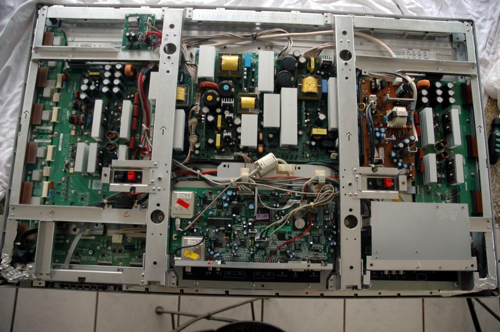

voilà j'ai démonté. il y a pas mal de poussière  penses-tu qu'un coup de pinceau ou de souflette serai bien venu?
sinon; est ce que cela te vas?
cordialement.
le bourrin.

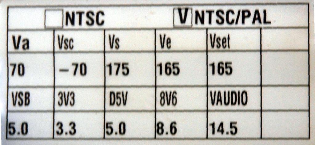

photos plasma
c'est bon cette fois?
cordialement, christian.
MessagePosté le: Lun 18 Avr - 15:53 (2011)    Sujet du message: plasma waltham en panne Répondre en citant
ok c'est bon
dans un premier temps quand le tv fait le defaut j'irai mesurer les alimentation  VA VA etc sur les connecteur d'alim pour voir si 1 des alim s'ecroule
