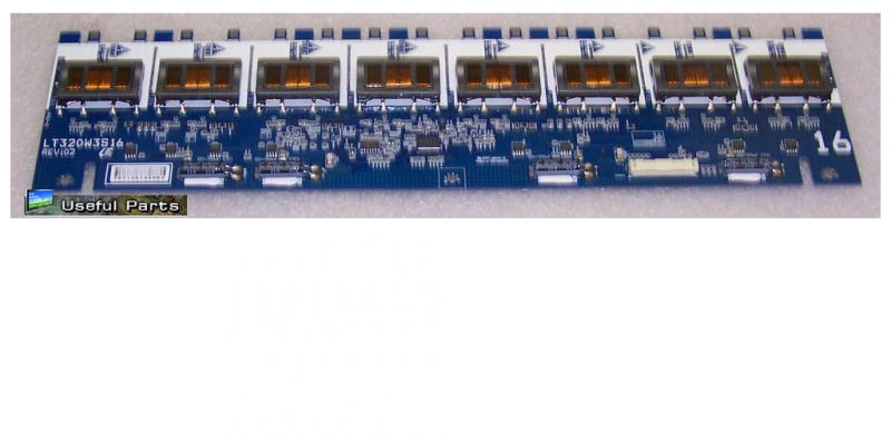

bonjour , j'en suis rendu à la vérification de la platine "INVERTER" qui allume le rétro-éclairage de la dalle , schéma introuvable
mais comment sortir ce CI muni de16 connecteurs qui vont vers les tubes d'éclairage , sans risquer de la casse , les connecteurs mâles étant flottants ? faut-il démonter toute la dalle ?quelle colle pour maintenir les capas en cas de rechange
merci , si vous avez déjà démonté cette platine , de me préciser la marche à suivre .

problème résolu:
il faut débrancher les connecteurs , retirer les vis de fixation de la platine et remettre les vis de fixation du support de noir pour éviter de casser les tubes puis ,avec un petit tournevis plat de 4 mm, tourner délicatement par 30 degrés ,entre les supports de tubes de rétro-éclairage et le bord de la platine, faire sortir de quelques fractions de mm chaque languettes de connexion, tour à tour en plusieurs fois , je n'avais pas remarqué les trous en forme de lumières pour la fixation du circuit imprimé ! Sad , ne jamais soulever la réglette noire et
quand à ma panne , sauf à trouver une autre épave de KDL32D300 , c'est la dalle qui est HS je n'avais pas vu qu'elle avait pris un coup , donc pour l'instant stand-by
